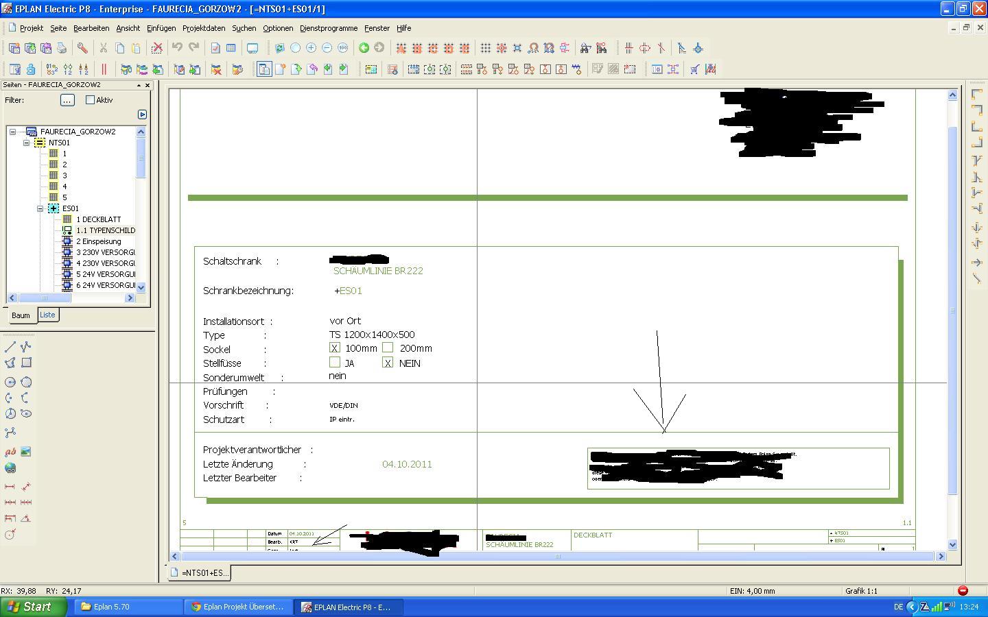

Hallo kann mir bitte jemand sagen wie ich die daten im formular eines bestehenden projekts ändern kann siehe bild

Teilweise in den Projekteigenschaften sowie im Formular (Titelblatt).

Verweise auf einzelne Felder:
Alles was im Rahmen steht: Normblatt
Alles andere im hinterlegten Formular
Am besten Formular und Normblatt öffnen, um herauszufinden welche Platzhaltertexte hinterlegt sind - das kann jeder "basteln" wie er möchte.
Wenn du dann weißt wo was steht, kannst du es in Seiteneigenschaften/Projekteigenschaften ändern
