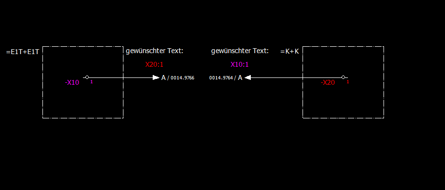

Guten Morgen,
Ist es Möglich bei Abbruchstellen an Stelle des Abbruchstellen-BMK´s das BMK des Zieles anzeigen zu lassen?(siehe hochgeladenes Bild).
Hieraus würde dann folgen dass, wenn ich z.B. Klemme X10:1 auf X10:2 ändere,der Text von der Abbruchstelle auch auf X10:2 geändert wird.
Vielen Dank für Antworten.

Hallo RonGoho
Ich habe es zwar noch nicht mit den Abbruchstellen versucht, aber eigentlich sollte das ebenfalls Funktionieren.
Folgendermassen bin ich Vorgegangen:
- Bei den Klemmen die Eigenschaften geöffnet und das komplette BMK markiert und dann kopiert.
- Bei der Abbruchstelle das BMK eingefügt
- Da ich das für Kabel genutzt habe, machte ich nach dem Einfügen des BMKs noch ein weiters minus und habe dann die bez. des Kabels eingetragen (-W001)
Vielleicht reichen bei Dir die zwei oberen Schritte, ansonsten müsstest Du noch eine zusätzliche eindeutige Bezeichnung vergeben.

ich habe noch etwas herum experimentiert und bin zu einer Lösung gekommen:In den Eigenschaften der Abbruchstelle unter der Registerkarte "Anzeige" muss man (mit dem "Sonnenbutton") Gegenziel im Querverweis auswählen. (siehe hochgeladenes Bild).Das BMK der Abbruchstelle habe ich dort(mit dem "Rotkreuzbutton")gelöscht
Nun ändert sich auch der Text an der Abbruchstelle automatisch, wenn sich das BMK der Klemme ändert.
