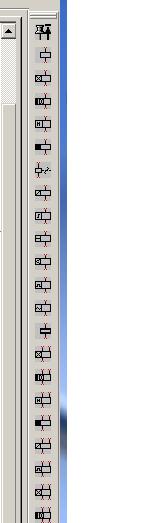

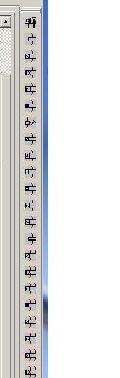

Wie kommt es dass beim ICE Container bei "Klick" auf Schliesser kein Rücksprung mehr möglich ist. Bei Spulen ist oben dieser PIN für Rücksprung. Bei den Schliesser auf einaml nicht mehr vorhanden.

Da ist die Symbolleiste wohl im Eimer. Ich habe das eben mal bei mir probiert. Alles wie immer... Mußt Du den Rücksprung-Button wieder einfügen (Symbolleiste bearbeiten).

Arbeitsbereich aus 2.0 exportiert und in 2.1 wieder eingelesen. Jetzt funktioniert es wieder. Warum auch immer
