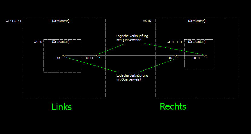

in einem Projekt möchte ich gerne die selbe Klemme zwei mal mit Logik darstellen.
Als Beispiel habe ich ein Bild mit hochgeladen.Die Klemmen habe ich von der Logik auf "Paarquerverweis" eingestellt.
Änderungen, z.B. der Anschlussbezeichnung,sollten auch an der Klemme des Gegenziels mit abgeändert, d.h. -XK links wird die Anschlussbezeichnung auf "2" geändert , XK rechts wird automatisch mit auf "2" abgeändert.
Im Idealfall wird noch ein Querverweis an jeder Klemme mit dargestellt.
Ist dieses mit EPLAN P8 machbar?
Danke für Antworten

Guten Morgen,
ich denke schon dass das in Eplan funktioniert, allerdings erstellt Eplan hier wahrscheinlich zwei Klemmen. Verteilte Darstellung von Klemmen war auch mal ein Thema, ich weiß aber nicht wie weit das gediehen ist.
Generell habe ich mit solchen Darstellungen etwas Bauchschmerzen. Zum einen, weil man leicht mal eine Änderung übersieht und zum Anderen weil eine Doppeldarstellung per Norm eigentlich nicht zulässig ist.
