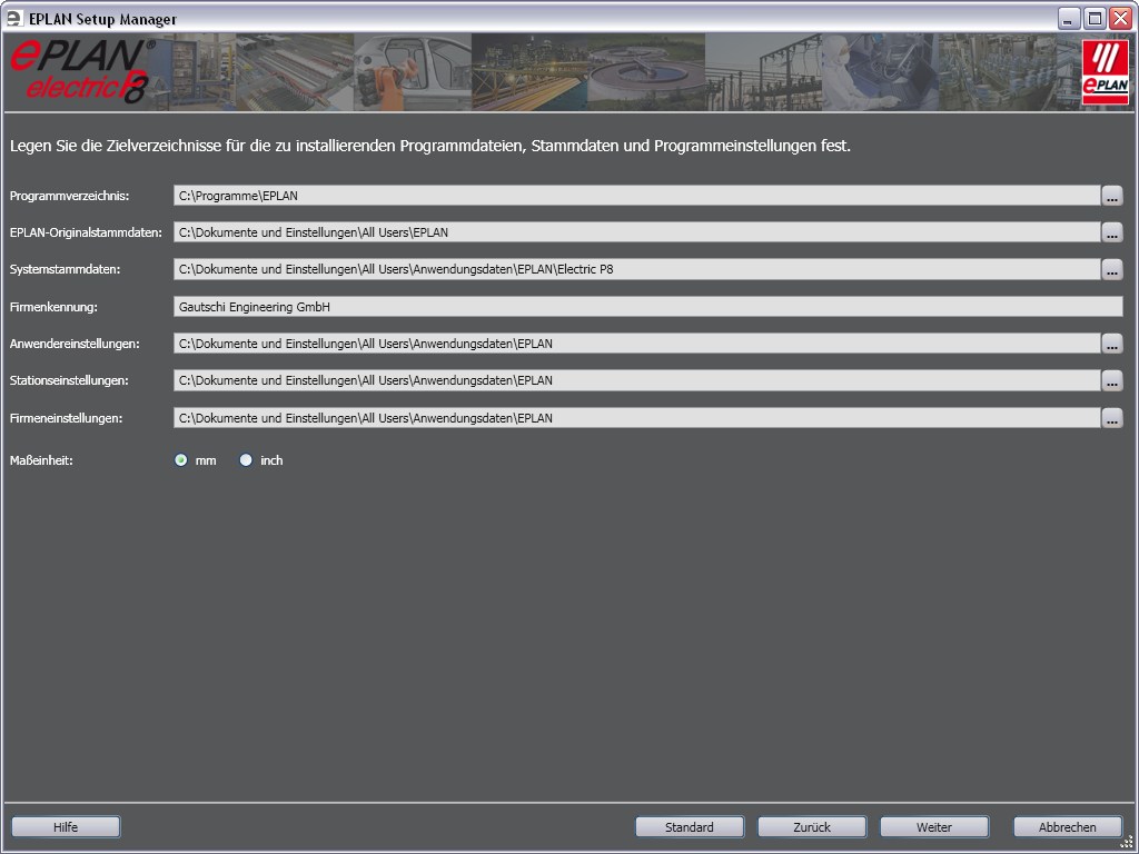

Sorry das ich das hier noch mal hervor hole, aber welche Versionspezifische Verzeichnisse meinst Du genau?
Könntest Du vielleicht die Liste hier Posten?

Originalstammdaten werden ja immer bei der Installation für jede Version extra gespeichert
Die Firmendaten möchte ich aber nicht immer alle doppelt haben
d.h ich möchte Bilder, Dokumente, Formulare und ab 2.0 auch Makros immer nur 1x haben, damit auf dem Eplan-Server nicht alles doppelt liegt.
Deswegen habe ich mir einen Ordner gemacht in dem die Eplan-Ordner Bilder, Formulare, Dokumente usw. drin sind und dann verweise ich über die Benutzereinstellungen darauf.
Romy

Die Sache ist so, das ich bisher ja Alles in einem Verzeichnis hatte und dieses (siehe Bild) auf dem Netz lag.
Wenn ich jetzt meine Installationsmaske ansehe (2es Bild), dann habe ich hier eine Einstellung für "EPLAN Originalstammdaten" und "Systemstammdaten". Beides klingt für mich nach einem "Original" von Eplan. Sollte ich jetzt beide in ein Separates Verzeichnis im Netz Speichern. Ist so etwa die Vorgehensweise?

bei den Systemstammdaten solltest du, dein Netzlaufwerk einstellen. Wobei, was mir komisch erscheint, dass diese nicht unter der Firmenkennung liegen...
Hast du die später einmal händisch dahin kopiert?
Mit der Einstellung arbeiten dann alle mit den aktuellen Stammdaten der neuen Version.

Sollte so passen. Die Originalstammdaten werden nicht verändert. wir erzeugen immer noch einen Ordner mit der Version zB 2.1.4 (bei nächster Version wird diese nicht überschrieben) da wir mehrere Versionen parallel benutzen.
Die Systemstammdaten sind die, auf die Eplan zugreift wenn du deine Projekte erstellst.

@uwa1984 Ja, habe ich händisch geändert. In den Verzeichnissen darunter befindet sich die Firmenkennung. Soweit ich das Feststellen konnte.

Um das Ganze etwas konkreter anzugehen, habe ich hier ein Bild von den Laufwerkseinstellungen die er aus der 1.9. Version übernommen hat. Vielleicht kann da jemand noch ein paar Tips geben.

Konturen und Mechanikmodelle ist für 3D Schaltschrankaufbau und Schnittstelle zu Inventor
Wie habt ihr bisher installiert?
Arbeitet ihr im Netzwerk?
Bei uns sieht das so aus (Netzwerk):
Installation nach lokalen Laufwerk "EPLAN/(Electric P8; Electric P8 Addon, Platform, Platform Addon)/2.1.4"
Originalstammdaten nach "Electric P8/2.1.4"
Systemstammdaten nach "EplanP8/2.1.4"
Verzeichnisse sind dann eingestellt wie bei dir:
<Laufwerk>/EplanP8(=Systemstammdaten)/2.1.4/<Firmenkennung>
Romy

Ja, so habe ich es auch gemacht. Originalstammdaten und Systemstammdaten in ein Unterverzeichnis. Installation sonst Lokal und der Rest auf dem Netz.
Mir fällt gerade auf, Du hast da was von =Systemstammdaten geschrieben. Sind diese jetzt doch nicht auf dem Netz? Müsste ich da eine Kopie machen?
Ich glaub ich hab da ein Riesen durcheinander...

doch sind auf dem Netz - 1x Originalstammdaten und 1x Systemstammdaten
meinte damit dass die Verzeichnisse in den Benutzereinstellungen so eingestellt dass diese auf den Ordner mit den Systemstammdaten verweisen wo Eplan auch den Ordner mit der Firmenkennung erstellt

Ist es eigentlich zulässig und unproblematisch, die Verzeichnisse z.B. im Windowsexplorer später noch zu verschieben, wenn man dann "Benutzerverwaltung-Verzeichnisse" entsprechend anpaßt?
Oder sollte das nur während der EPLAN-Installation geschehen?

Die Ordner habe ich auch schon in einem neuen Unterordner zusammen gefasst.
Bei den Systemstammdaten ist das nicht das Problem - da wird durch die Benutzereinstellungen darauf zugegriffen (Einstellung Verzeichnisse)
Problematisch sind die Originalstammdaten und die Installationslaufwerke - da müsstest du in der Install.xml ändern und das ist nicht ratsam. Ist auch ab der 2.1.4 nicht mehr so eindeutig, da für die Installation mehrere Ordner angelegt werden: Electric P8, Electric P8 Addon, Platform, Platform Addon
