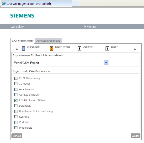

Hallo und guten Morgen,
kann mir jemand einen Tip geben wie ich Siemens-Makros in meinen Plan, bzw Artikeldatenbank, einbringe, die ich aus dem Siemens CAx-Warenkorb von deren Homepage habe???
Auf der Seite selber habe ich nicht wirklich etwas darüber gefunden.
Gruß aus Bielefeld
Roman
PS:Ich habe die DVD-Box von Siemens über Siemens Produkte, nur SPS Dinge konnte ich da nicht finden, wo habt ihr diese her?
zb: Sitop-Trafos, Olm, ET200- Baugruppen usw

Zwecks Siemens-Makros besuchte ich im Juni eine CAx-Veranstaltung (siehe Anhang)
laut meinen Informationen ist die DVD nicht mehr erhältlich
-> CAx Online:  es werden nur die gewünschten Daten geladen
alle neuen Produkte werden lt. Siemens mit Makros und Datenblätter etc. aufbereitet.
Importiert nach P8 werden diese komprimierten EDZ-Daten mit einem spez. Tool (siehe Eplan HP)
Leider ist dieses EDZ-Tool für die Version 2.1 noch immer nicht erhältlich

vom CAx-Portal habe ich mir die gewünschten Makros schon runtergeladen, nur ich habe noch nicht rausgefunden wie ich sie in meine Artikeldatenbank bekomme.
Aber wenn du sagst das man dafür ein spezielles Tool braucht, bin ich ja schon einmal ein Stück weiter und muss mal danach schauen. (wir haben noch 2.0, 2.1 haben wir schon bekommen, aber noch nicht eingespielt).

das EDZ-Tool für die version 2.1 steht ab sofort im EPLAN Support zur Verfügung.
