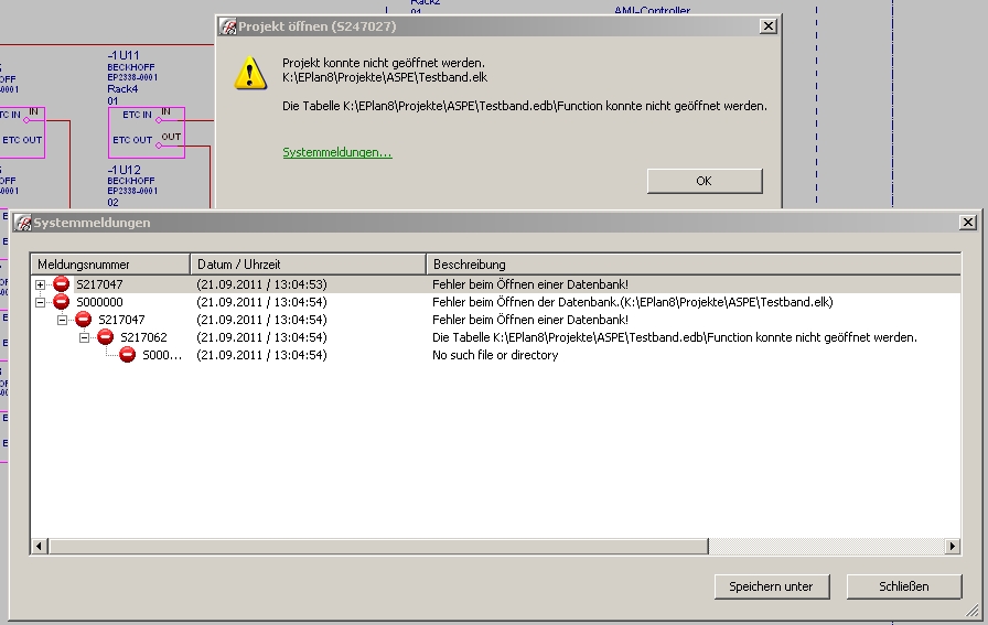

Ich habe eben ein Projekt komprimiert (Projekt/Organisieren/Komprimieren...). Nach dem Komprimieren war eplan schneller zu, als ich blinzeln konnte, d.h. es ist abgestürzt. Als ich es wieder öffnete, bekam ich die unschöne Meldung, dass das Projekt nicht geöffnet werden kann, und ein Blick in die Systemmeldungen sagte mir "No such file or directory" (s. Bild "projekt_oeffnen_err.jpg"). In meinem Projektordner befindet sich aber das gesamte Projekt. Andere Projekte kann ich problemlos öffnen. Was ist hier passiert, wie bekomme ich das Projekt auf?
Vielen Dank für Rat und Hilfe.
Gruß, Bernhard

keine Sicherung vorher gemacht? So wie sich das anhört wurde wohl die Tabelle Function beim Abschmieren zerstört. Ich würde mich da an den Support wenden, vielleicht können die da was machen.

ich sehe das wie Rob. Ab zum Support damit. Habe ich mit den "vor 2er Versionen" auch 2, 3 mal gehabt. Das ging dann ruckzuck beim Support und Du hast das Projekt lauffähig wieder. Das Problem ist das Eplan ständig Dateien geöffnet hält zum schreiben und lesen und was weiß ich noch alles, und bei einem Absturz oder der Server verabschiedet sich klammheimlich im Hintergrund, Eplan diese Dateien nicht mehr korrekt schliessen kann. Dann gab es Probleme beim öffnen...
Hinweis: Aber den 2er Versionen hat man dann diese "Reparatur" ins System eingebaut so das hier P8 das von selbst erledigen kann.

Danke für die Antworten, Support ist nicht mehr nötig, ich hab's gefunden. Ich habe in dem Projekt im Projektordner herumgestöbert, und dabei ist mir aufgefallen, dass die Dateien "Function.eod" und "Function.eox" plötzlich in "FunctionTmp.eod" und "FunctionTmp.eox" umbenannt wurden. Ich habe dann einfach bei beiden das "Tmp" gelöscht, und siehe da, es funktionierte wieder. So einfach lassen sich manchmal schwerwiegende Fehler beheben. Aber warum die umbenannt wurden, ist mir unklar. Auf jeden Fall habe ich mein Projekt wieder bekommen

ich vermute mal das die Datenbank vor dem Komprimieren eine Sicherung anlegt, die danach wieder gelöscht wird. Wenn das System abnippelt ist natürlich Eplan nicht mehr klar was da war und meldet Fehler.
