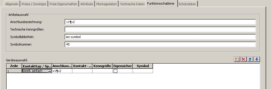

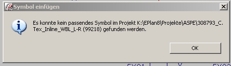

Hallo, ich bin fast am Verzweifeln. Ich habe ja schon viele Artikel angelegt, stellt auch keine Probleme dar. Aber nun komme ich mir so richtig dumm vor. Ich möchte ein Elektromagnetventil anlegen, das wie auf dem Bild "Ventil.jpg" aussehen soll. Will ich es dann setzen, bekomme ich immer die Meldung, dass kein passendes Symbol gefunden werden konnte (Meldung.jpg), obwohl ich es doch in der Funktionsschablone eingetragen habe (AV_Ventil.jpg). Warum funktioniert das nicht?
Besten Dank schon mal für eure Hilfe, Gruß, Bernhard

erstellt am: 20. Sep. 2011 15:50    Editieren oder löschen Sie diesen Beitrag!  <-- editieren / zitieren -->   Antwort mit Zitat in Fett Antwort mit kursivem Zitat    Unities abgeben: 1 Unity (wenig hilfreich, aber dennoch)2 Unities3 Unities4 Unities5 Unities6 Unities7 Unities8 Unities9 Unities10 Unities Nur für b.lubi 10 Unities + Antwort hilfreich
Ich lasse das Feld Symbolbibliothek/Symbolnummer immer leer und wähle das Symbol direkt in der Funktionsschablone - da gab es noch nie Probleme

erstellt am: 20. Sep. 2011 16:19    Editieren oder löschen Sie diesen Beitrag!  <-- editieren / zitieren -->   Antwort mit Zitat in Fett Antwort mit kursivem Zitat    Unities abgeben: 1 Unity (wenig hilfreich, aber dennoch)2 Unities3 Unities4 Unities5 Unities6 Unities7 Unities8 Unities9 Unities10 Unities
So funktioniert es zwar, aber nicht mit dem Symbol, das ich will. Ich bekomme hier nur ein einpoliges Symbol mit Kasten drumrum. Das kann ich nicht gebrauchen. Und das Symbol (45 /Y1), das es sehr wohl gibt, wird mir in der Funktionsschablone nicht angeboten. Das kann ja nicht sein. Wie kann ich der Funktionsschablone sagen, dass ich eben dieses Symbol will?

erstellt am: 20. Sep. 2011 16:25    Editieren oder löschen Sie diesen Beitrag!  <-- editieren / zitieren -->   Antwort mit Zitat in Fett Antwort mit kursivem Zitat    Unities abgeben: 1 Unity (wenig hilfreich, aber dennoch)2 Unities3 Unities4 Unities5 Unities6 Unities7 Unities8 Unities9 Unities10 Unities Nur für b.lubi 10 Unities + Antwort hilfreich
Hallo Bernhard,
hast Du auch aus der richtigen Symbolbibliothek das Symbol gewählt? Also aus der "allpoligen" (IEC_symbol) und nicht aus der "einpoligen" (IEC_single_symbol)? Da habe ich mich auch schon vertan...
Das zuweisen eines Symbols zur Funktionsschablone funktionierte eigentlich bisher immer gut...

erstellt am: 21. Sep. 2011 07:13    Editieren oder löschen Sie diesen Beitrag!  <-- editieren / zitieren -->   Antwort mit Zitat in Fett Antwort mit kursivem Zitat    Unities abgeben: 1 Unity (wenig hilfreich, aber dennoch)2 Unities3 Unities4 Unities5 Unities6 Unities7 Unities8 Unities9 Unities10 Unities Nur für b.lubi 10 Unities + Antwort hilfreich
Original erstellt von b.lubi:
... dass kein passendes Symbol gefunden werden konnte...
Hallo Bernhard,
hast kein _ in der Symbolbilbiothek  Richtig:  IEC_symbol

erstellt am: 21. Sep. 2011 07:53    Editieren oder löschen Sie diesen Beitrag!  <-- editieren / zitieren -->   Antwort mit Zitat in Fett Antwort mit kursivem Zitat    Unities abgeben: 1 Unity (wenig hilfreich, aber dennoch)2 Unities3 Unities4 Unities5 Unities6 Unities7 Unities8 Unities9 Unities10 Unities
Danke, das mit dem "_" war es anscheinend, nun bekomme ich meinen Artikel!
