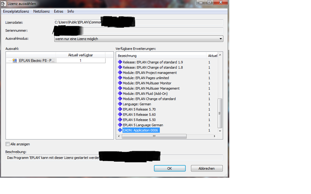

das es ja in der aktuellen Versin Sub Projects  gibt wollte ich dieses auch gerne nutzen da wir immer große projekte haben die aus mehren kleinen bestehen und da ja eplan nicht projekt übergreifend pfade erstellen kann dachte ich mir das mach ich jetzt mit Sub Projects doch es geht nicht ist zwar installiert aber wenn ich eplan starte ist davon nichts da
kann mir da bitte jemand helfen
danke

Das muss natürlich extra lizensiert werden... Schau mal ob bei der an der richtigen Stelle ein Haken ist --> Lizenzumfang

vielen Dank für deine Antwort, so habe mal geschaut wenn ich eplan aufmache was alles aktiviert ist also nur Projektmanagement mehr steht da net drine also was richtung projekte geht ja und addon aktiviert wo kann ich da noch schauen ?

weiß jemand schon etwas genaueres?
gibts es dieses Modul bereits

Ich muss mich korrigieren. Unter Lizenzumfang ist da bei uns auch kein Haken, da es wohl eine API Erweiterung ist und nicht direkt zum Eplan Core gehört. Jedoch taucht das SubProject Mangement im Lizenzmanager auf...
