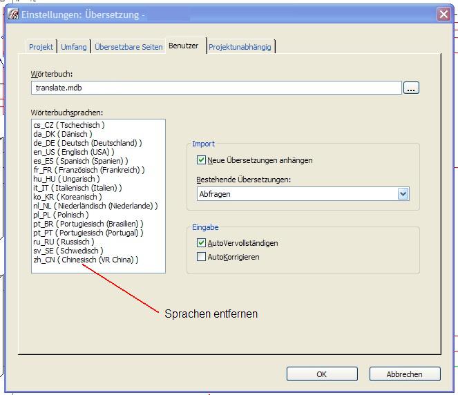

Schönen Tag,
ich habe ein kleines Problem, vielleicht stehe ich auch gerade auf dem Schlauch. Es ist nichts Tragisches, aber wenn ich mein Wörterbuch bearbeiten möchte, bekomme ich immer alle Sprachen angezeigt, ich brauche aber nur deutsch/englisch/französisch (siehe Bild). Wie bekomme ich die überflüssigen Sprachen weg, damit sie mir in den Einstellungen nicht mehr angezeigt werden, und somit auch nicht im Wörterbuch bearbeiten? Vielen Dank!

das geht über Dienstprogramme - Übersetzungen - Wörterbuch bearbeiten.
Da kannst Du nicht benötigte Sprachen löschen, wenn Du diese wirklich nie mehr benutzen möchtest. Vlt. sicherst Du das Wörterbuch vorher mal, falls sich das  irgendwann mal ändert

Du kannst Sprachen komplett aus dem Wörterbuch wie folgt entfernen: Dienstprogramme / Übersetzung / Wörterbuch bearbeiten und hier die Registerkarte Verwaltung wählen, die entsprechende Sprache markieren und per Lösch-Button entfernen... aber dann ist sie endgültig weg!

Hallo Susi und Bernd,
vielen Dank, das habe ich genau gesucht. Eigentlich arbeiten wir nur mit deutsch und englisch, da stören die anderen Sprachen nur. Und sollte ich mal eine andere Sprache benötigen, kann ich sie ja wieder neu anlegen. Kann ich eigentlich eine einzelne Sprache, z.B. von Excel, importieren?

Dann sollte sich im Excelfile auch nur eine Sprache befinden. Ich meine man kann zwar beim Export gezielt einzelne Sprachen auswählen, beim Import werden aber alle Sprachen die sich im Excelfile befinden importiert...

Es klappt ganz gut, Bernd. Ich habe exportiert: Ausgangssprache + eine Fremdsprache, und anschließend die Fremdsprache in eine Datenbank importiert, die diese nicht enthält. Dies hat ganz gut funktioniert.
