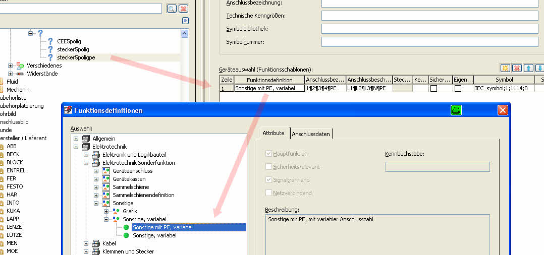

Hallo liebe EPlaner,
habe ein kleines Problem mit einem 5 pol CEE Stecker.
Beim Artikel anlegen in der Funtionsschablone habe ich in
Zeile 1: Steckerdefinition für Stifte
Zeile 2: finde ich nicht den Eintrag "Stecker mit PE, 5 Anschlüsse"
aber bei der Steckdose gibt es ein Steckertyp mit "Steckdose mit PE, 5 Anschlüsse"
vielen Dank für euere Hilfe

Guten Morgen,
stimmt da fehlt eine genau passende Funktionsschablone. Aber: einfach mal einen 5-poligen CEE-Stecker einfügen, Dummyartikel vergeben und Eplan die Funktionsschablone selbst erzeugen lassen (Gerät markieren, rechte Maustaste - Artikel erzeugen). Dabei vorher nicht vergessen einem Pin in der Logik den Potentialtyp PE vorgeben.
Siehe Bildchen...

Guten Tag!
Alles nach  der Anleitung (Bildern) gemacht, Artikel erstellt, alles supi.
Die CEE-Dose (-X0) benutze ich als Einspeisung, sie taucht im Klemmenplan nicht auf. Habe ich irgendwo ein "Alzheimer-Hacken" vergessen?

Die CEE-Dose ist ein Betriebsmittel und keine Klemmenleiste. Daher taucht sie auch nicht im Klemmenplan auf...

Danke ! Das habe ich mir gedacht !!!
Habe schon probiert eine CEE mit Klemmendef. zu basteln -))))))) Fiasko pur.
Könnte man den "Eplansky" irgendwie um den Finger drehen/betrügen?

Da könnte man sicherlich etwas "tricksen" aber warum? CEE-Die Dose ist nun einmal nicht wirklich eine Klemme bzw. Klemmenleiste nur im weitesten Sinne...
