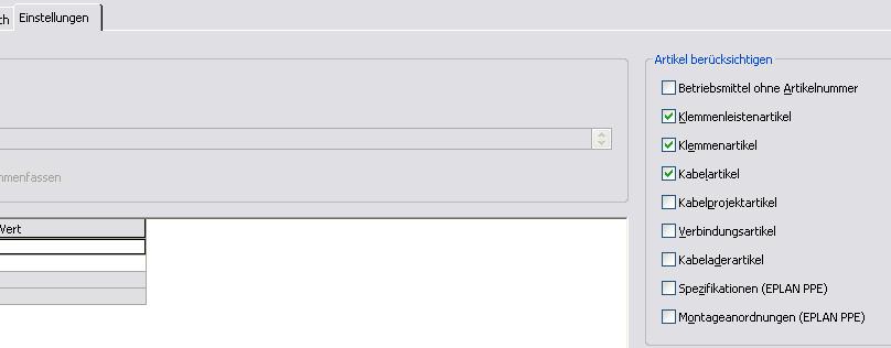

Ich habe in der Klemmleistendefinition meine Zubehörartikel für die Klemmenleiste hinterlegt, wie Trennplatten etc. sie werden aber in die Artieklliste nicht übernommen. Hat mir jemand hierzu einen Rat ?
Grüsse
Rainer

setze mal den Hacken wie im Bild zu sehen.
Sebastian

Sebastian, vielen Dank
Rainer
