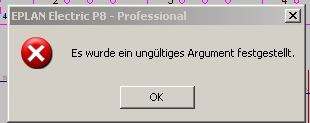

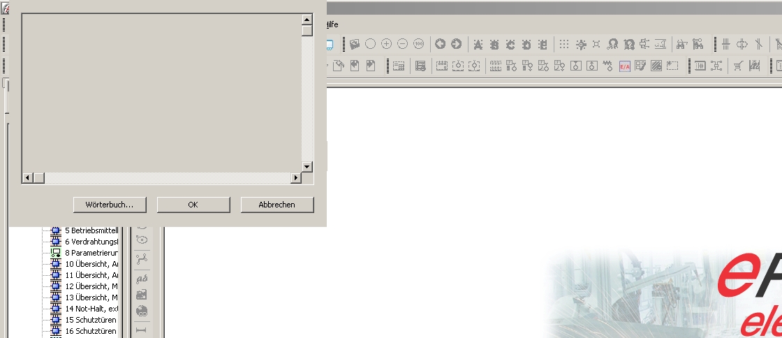

Wieder mal ein Problem mit eplan! Seit Neuestem kann ich eplan nicht mehr schließen. Will ich das, kommt eine Meldung "Es wurde ein ungültiges Argument festgestellt" (s. Bild). Drücke ich nun OK, passiert gar nichts, ich bekomme eplan nur über den Taskmanager geschlossen. Und im linken oberen Eck (siehe Bild1) habe ich einen undefinierbaren Kasten festsitzen, den ich auch nicht schließen und bewegen kann. Mit der rechten Maustaste kann ich nichts anfangen. Das Einzige, was ich damit machen kann, den Kasten nach allen Richtungen aufzuziehen, damit vergrößere/verkleinere ich die graue Fläche. Ein Klick auf irgendeinen Button bewirkt nichts. Mit eplan selbst kann ich arbeiten, zum Glück habe ich zwei Bildschirme, denn dieses kleine Fenster hat sich oben links fixiert und verdeckt mir alles darunter liegende. Weiß jemand, was ich hier tun kann?

Ich habe einen Neustart gewagt. Das mysteriöse Fenster ist zwar verschwunden, aber schließen kann ich eplan trotzdem noch nicht. Dann muss ich mich an die IT wenden, bei uns ist alles dezentral, die Hotline kann ich nicht anrufen. Zumindest kann ich mal arbeiten. Wie erstelle ich denn einen Sicherungspunkt? Kann ich einen solchen in eplan direkt erstellen oder meinst du im BS?

Problem hatten wir auch schon:
Fehlermeldung bei Start:
S168002 Aktueller Arbeitsbereich ist fehlerhaft
Fehlermeldung bei Beenden:
(Programm lässt sich nur über Task-Manager beenden)
Ursache: Zugriff auf lokales Eplan-Laufwerk ist unzureichend oder gestört
Behebung: bei Verknüpfung RMT: Eigenschaften/Ziel, nach " Text ( /setup:1) eingeben
Übernehmen und EPLAN starten und wieder beenden
Neustart von Eplan, Benutzereinstellungen neu setzen
Romy

RMT ist die Abkürzung für Rechte-Maus-Taste. Was Romy meinte ist auf die Verknüpfung mit der Du Eplan startest mit der rechten Maustaste zu klicken und dann im Kontextmenü die beschriebenen Eingaben zu machen.
Mit der Eingabe SETUP wird Eplan quasi auf Fabrikstand zurückgesetzt. Danach müssen die Benutzereinstellungen wieder neu vergeben werden.

heute Morgen habe ich eplan mit /setup:1 gestartet, hat wunderbar geklappt, es funktioniert wieder alles wie gewohnt. Vielen Dank. Habe der IT schon mitgeteilt, dass sie ihren Request wieder canceln können
