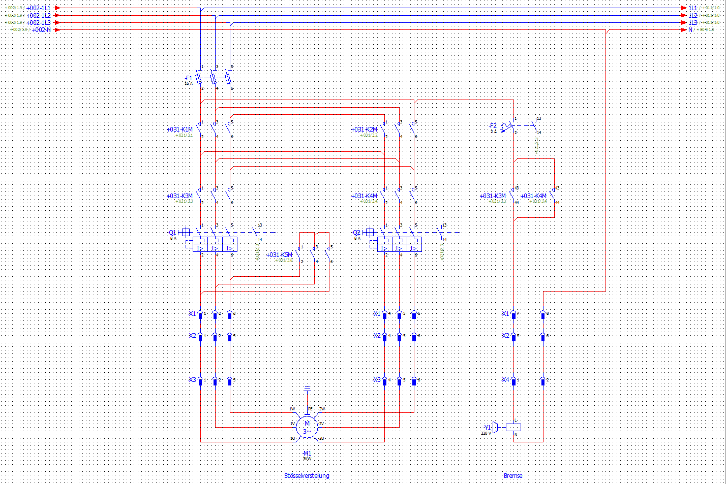

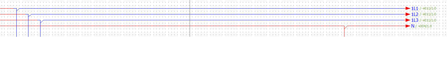

hi,
ich bin wieder in einer Situation in der ich schon einmal war. Erinner mich aber nicht mehr wie die Lösung war....
Anbei zwei Bilder: ich mache einen Querverweis von einer Seite auf eine andere. Die Linien werden blau anstatt rot....
PS: der bilderupload scheint gerade nicht zu funktionieren, hier die Bilder:
http://www.abload.de/image.php?img=quelle57vg.png http://www.abload.de/image.php?img=zieli7o2.png

ich vermute mal das dies Direktverbindungen sind. Überprüfe mal die Logik der Zielsymbole. z.B. sind bei einem Sicherungstrenner, die Anschlüsse 1,3,5 als Direktanschluss deklariert. Und über die Ebenen kannst du Steuern welche Farbe dies sein soll.

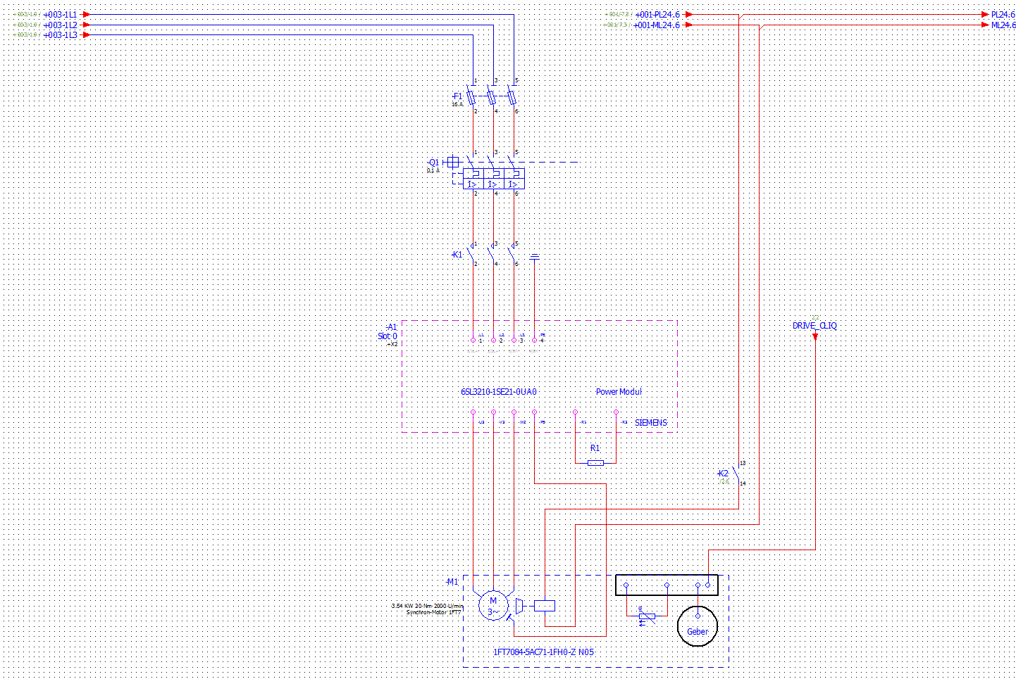

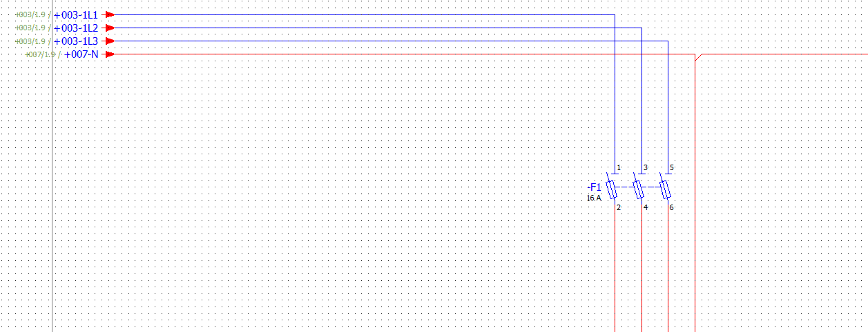

ich habe jetzt noch einmal etwas größere Bilder mit etwas mehr Kontext angehängt  (from.png ist das Bild von der Seite wovon der Querverweis kommt und to.png ist die Seite wo der Querverweis hingeht)

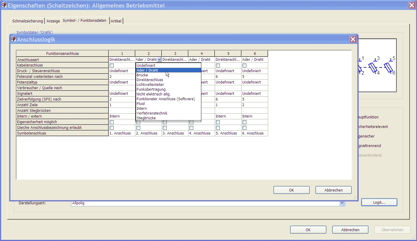

Hallo adkins,
siehe Eigenschaften > Symbol/Funktionsdaten > Button Logik
Anschlusslogik

Vieeeeelen Dank. Hat geklappt, endlich!
genau das wars auch damals (bin ich nicht mehr dahinter gekommen).....
