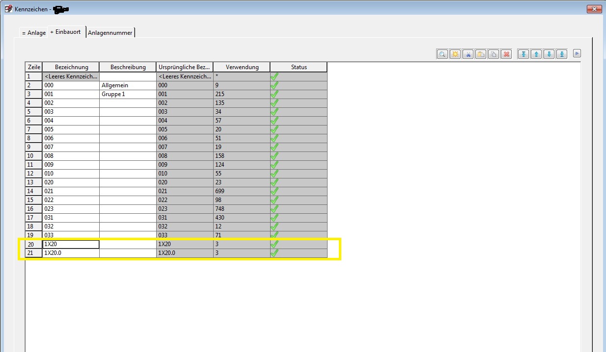

ich habe in meiner Strukturkennzeichenübersicht 2 Elemente, von denen ich nicht weiss was sie sind/wo sie verwendet werden (verwendet werden sie, siehe Bild).
ich habe versucht diese über die Suche zu finden, lande dann aber immer wieder in der Strukturkennzeichenverwaltung, wo ich dann sehe dass sie 3 mal verwendet werden, was mir aber nicht hilft weil ich nicht weiss wo.

Das könnten Strukturkennzeichen von nichtplatzierten Betriebsmitteln sein. Diese findest Du nur in den Navigatoren. Schaue bspw. mal im Betriebsmittel-Navigator nach (erreichbar im Menü Projektdaten / Betriebsmittel / Navigator)...

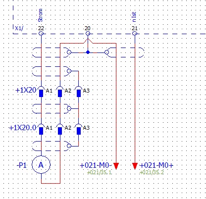

Was meinst Du genau mit nichtplazierten Strukturkennzeichen? Ich habe die Betriebsmittel 1X20 und 1X20.0 gefunden. Das sind von mir plazierte Stecker im Schaltplan....

tauchen die in der Strukturkennzeichenübersicht auf wegen den Namen die ich denen gegeben habe? also wegen der 1 die vor dem X steht? (habe das so aus einem alten Schaltplan übernommen....)

am Namen scheints wohl nicht zu liegen......
Im Anhang ist das Bild von den Steckern,.......Stimmt da irgendwas nicht?

Mahlzeit... die Stecker haben eigentlich kein "richtiges" BMK sondern nur einen Einbauort. Daher wird dieses Kennzeichen auch in das Strukturkennzeichen Einbauort eingeordnet...
