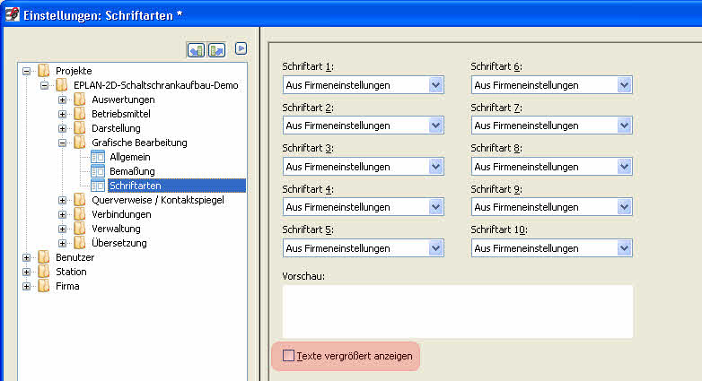

beim Konvertieren von Projekten, von V1.9 auf V2.0, habe ich bei einigen Texten Unterschiede festgestellt.
z.B.  ich lasse bei den Ortskästen in der V1.9 das BMK auf einer allpoligen Seite und dem Maßstab 1:2, mit der Textgröße aus der Ebene EPLAN400 mit der Schriftgröße 2,5mm, anzeigen.
In der V2.0 habe ich jetzt das Problem, dass der Text um die Hälfte kleiner angezeigt wird, da mit der V2.0 die Texte mit dem Maßstab (bei den allpoligen Seiten) mitgeändert werden.
Was muss ich ändern um die Textgröße so groß wie in der V1.9 (2,5mm) zu erhalte ohne die Ebene (EPLAN400) auf 5,0mm (bei V2.0 mit Maßstab 1:2) zu stellen und ohne jeden Text bzw. Textgröße einzeln zu verändern?
Danke für eure Hilfe!

da gibt es eine Projekteinstellung um Texte vergrößert darzustellen. Kontrolliere mal bitte ob diese Einstellung bei Dir aktiviert ist. Eventuell hat es damit etwas zu tun...

Die Texte auf den Seiten mit den Maßstab 1:1 sind jetzt identisch jedoch ist die Größe der Texte, die sich auf den Seiten mit den Maßstab 1:2 befinden, immer noch zu klein.

Ich kann mich erinnern, dass ich das vor etwa 3 Jahren Mal bei E-Plan moniert hatte. Gerade beim Schaltschrankaufbau - finde ich - sollte man einzelne Texte vom Maßstab ausnehmen können (bei Maßstab 1:10 stellt man sonst die Schriftgröße auf 25 oder mehr).
Offensichtlich hat man das nicht umgesetzt.
