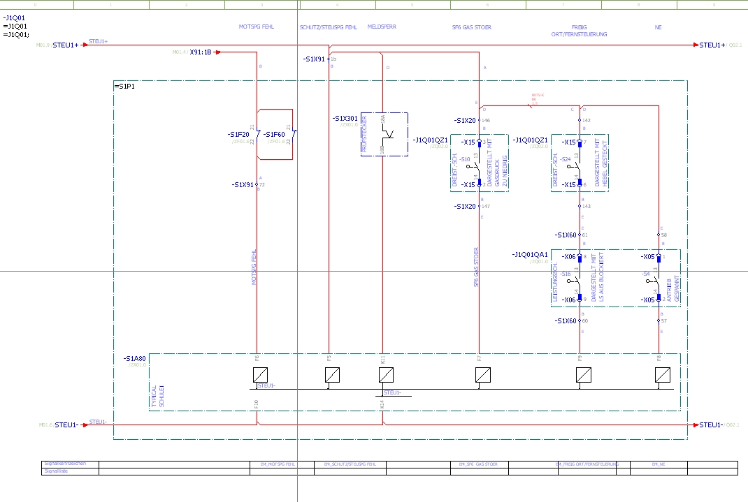

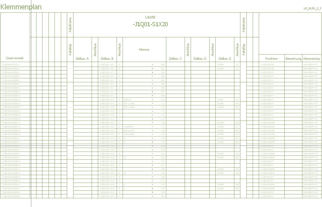

ich bin leider nicht eher dazu gekommen. Ich habe Dir mal ein Beispiel der Projektstruktur, des Stromlaufplans und des Klemmenplans hier angehängt. Wie schon gesagt geht es nicht 100%ig aber schon ganz gut. BMK muss man öfters über das gesamte BMK eingeben, da Eplan hier manchmal falsch kürzt. Zumindest bei uns damals in der Version 1.9.10.
Erklärungen zum "DCC = document kind classification code" findest Du hier

danke für die Infos, die Seitenbenennung schon dem Aspekt zu unterwerfen ist eine interessante herangehensweise....
