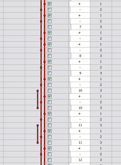

wahrscheinlich sehe ich vor lauter Bäume den Wald nicht mehr ...
Ich habe wie man im Bild Klemmleiste_bearbeiten sieht schön Brücken für + bzw. - geplant.

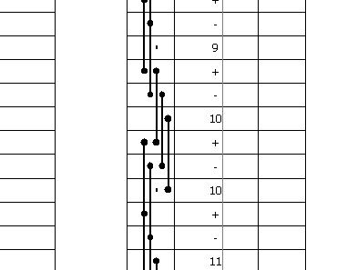

In der Auswertung seht es bei Klemme 10 nicht besonders schön aus.
Eine Idee was ich falsch mache?
Danke für Eure Unterstützung!

Hallo Sebastian,
so adhoc würde ich mal vermuten, dass deine T-Stücke im SLP von der Verdrahtungsrichtung her nicht passen.
Grüße aus Frangn
Rob

So, habe es hin bekommen.
Bei der Logik musste ich eintragen, dass an der Klemme ein Kabel angeschlossen ist.
Finde ich etwas seltsam, dass dadurch das Brückenverhalten beeinflusst wird. Aber man muss nicht alles verstehen ...

Guten Morgen Sebastian,
da hatte ich auch immer mal Probleme mit, aber mehr in der alten 5er-Version. So ganz dahinter gestiegen bin ich aber auch nie, was welche Brücken wie beeinflusst.
