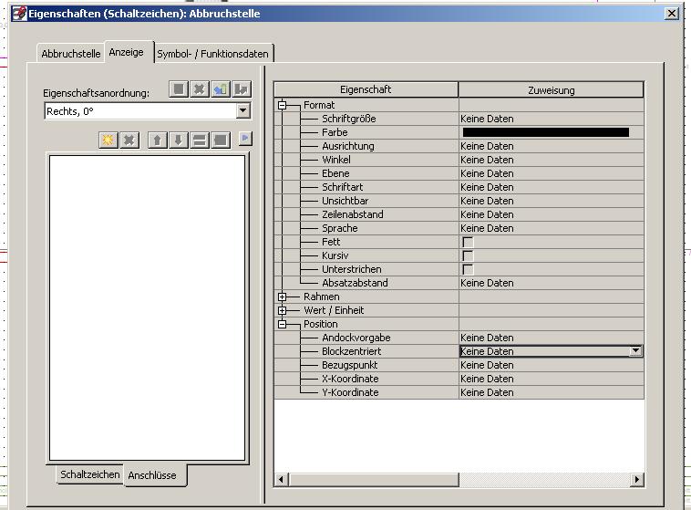

Was ist denn jetzt los ? Warum kann ich keine Eintragungen bei den Abbruchstellen mehr vornehmen ?(z.B. Größe Schrift usw)

Das ist wie immer...
Abbruchstellen haben keine Anschlüsse. Daher gibt es auch keine Eigenschaften die man auf dieser Registerkarte hinzufügen könnte und die man formatieren könnte. Wechsele mal wieder auf die Registerkarte Schaltzeichen (unten links) dann ist alles wieder gut...
