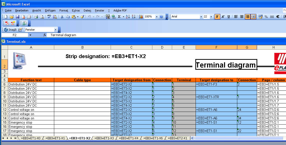

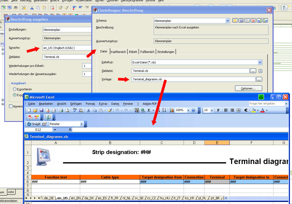

Wie oben bereits erwähnt funktioniert es über Beschriftungen (setting: englisch) in englischer bzw.: jeder anderen Sprache nicht, da der Artikelstamm Wörterbuch unabhängig ist!
Ich habe mir für den Beschriftungsexport eigentlich schon jedes erdenkliche Excel Formular bzw Vorlagen gebastelt darin bin ich schon fast ein kleiner Spezialist       .
Wie gesagt für den export nach Excel über Beschriftungen muss man für englische Texte den Artikelstamm überetzen was bei mir anscheinden (aufgrund der SQL) nicht funktioniert. Der Beschriftungsexport einer Artikelliste ist Wörterbuch unabhängig
Anbei mal die Erklärung für die Übersetzung zb.: einer Bezeichnung im Artikelstamm, dies kann man jetzt für jeden Artikel einzeln machen oder man lässt den gesamte Artikelstamm übersetzen, was laut Support nur Probleme bring. Sprich entweder mache ich dies für jeden Artikel oder sonst funktioniert es offensichtlich nicht! DA ich es bei einzelnen Artikeln welche übersetzt habe und über Beschriftungen exportieren wollte auch nicht funktioniert hat.

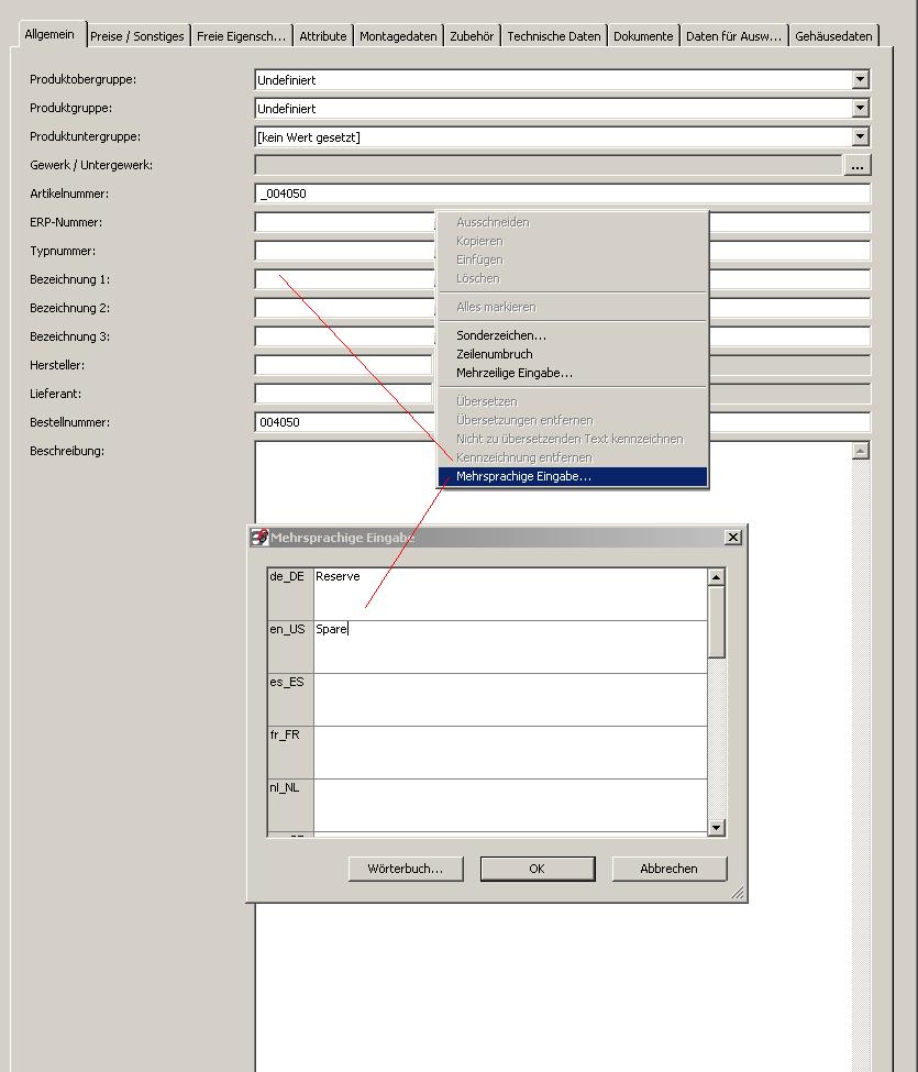

Ich habe ja bereits projektunabhängige Texte übersetzt! Ich habe dies für bestimmte Artikel so gemacht wie es im vorangegangenem Post im Bild
dargestellt ist! Trotzdem werden diese Artikel dann beim Beschriftungsexport nicht in Englisch exportiert. Jetzt kann es natürlich sein, dass man
in der Artikelverwaltung über Extras/Übersetzung die gesamte Artikelverwaltung übersetzen muss da es für einzeln übersetzte Artikel trotzdem keinen
Export auf Englisch ergibt. Ich werde auf jeden Fall nicht die ganze Artikeldatenbank übersetzen lassen! Ich denke aber, dass über rechtsklick
Mehrsprachige Anzeige und anschließendem Übersetzen einfach nichts in der SQL hinterlegt wird, da wenn ich mir den Artikel erneut raussuche über rechtsklick Mehrsprachige
Eingabe wieder nicht hinterlegt ist *grml*

Hast du die Texte nur im Reiter Mehrsprachig eingetragen oder hast du sie dann auch in das Wörterbuch hinzugefügt?
Es reicht nicht die Texte einfach nur in das Feld zu schreiben, die Texte müssen über das Feld "Artikeltexte hinzufügen" in das Wörterbuch eingelesen werden.
Aber ich denke mal soweit warst du schon..........
