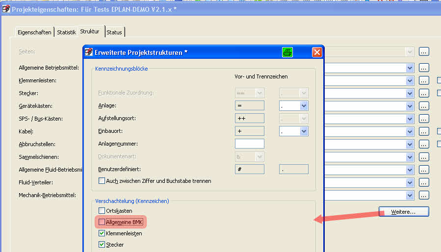

weiss jemand welchen Haken ich setzen / entfernen muss, wenn ich BMK`s in Gerätekästen neu nummerieren möchte?

mmh...meines Wissens nach mußt Du die Projekteinstellung "Verschachtelung Kennzeichen Allgemeine BMK" (wie im Bildchen zu sehen) abhaken. Dann werden diese Schaltzeichen innerhalb von Gerätekästen wieder wie eigenständige Betriebsmittel behandelt und können auch nummeriert werden...

Danke Bernd das war`s.
