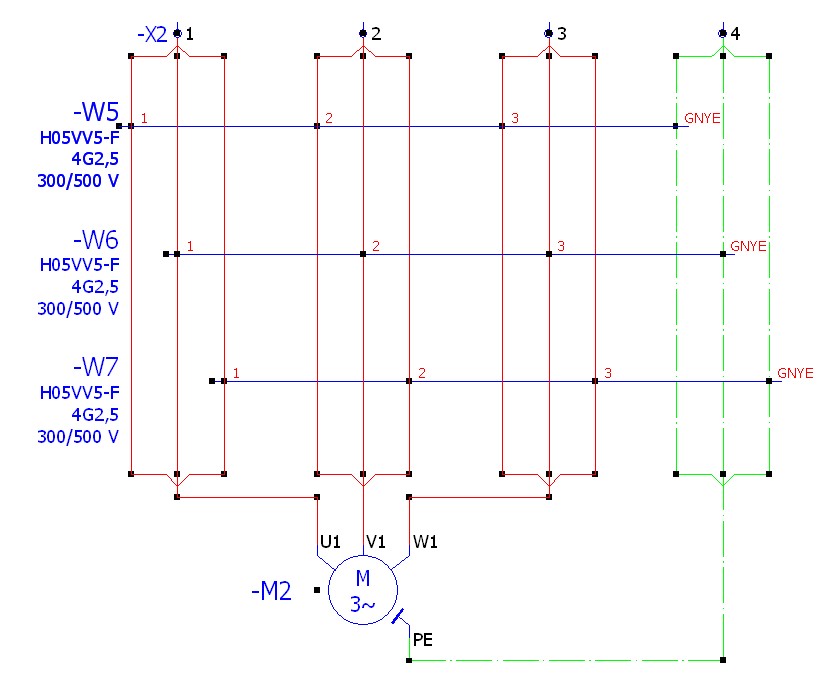

Moin! ich bin am verzweifeln: ich zeichne zurzeit ein generatorfeld für ein schiff. der generator wird mit 7 (in worten: Sieben) Kabeln angeschlossen. wie bekomme ich sowas zeichnerisch hin? mehrere kabeldefinitionen übereinander funktioniert nicht (fehlermeldung + keine auswertung)
hat jemand erfahrungen mit der Problematik?
Danke im Voraus

Warum zeichnest Du denn nicht einfach sieben parallele Kabel?

Einfache Lösung die wir meistens machen zb bei Einspeisung Schaltschrank, Kabel nur einmal gezeichnet:
NYY 7x(3x185+95mm²)

problematisch ist leider, dass die werft großen wert auf kabelnummern legt (schiffbau ist immer eine klasse für sich)
so hätte ich mir das vorgestellt:
leider gibt die auswertungs keines der kabel aus und der prüflauf meldet fehler

da eplan ja nicht weiß das hier je einzeln gezeichneter Ader, eigentlich 7 vorhanden sind kann nur eine Kabeldefinition gezeichnet werden, du könntest das jetzt entweder wie Christof G vorgeschlagen hat einfach 7 Adern parallel zeichnen, was sicherlich auch die einzig richtige Darstellungsart wäre oder mal versuchen was geschieht wenn 6 Kabeldefinitionen auf Grafik gestellt werden (die Fehlermeldungen sollten verschwinden, aber eine Auswertung wird es dann hierzu nicht geben)
ich hab gerade mal ein bisschen rumprobiert aber egal wie man es dreht wenn hier nur eine Verbindung gezeichnet ist können nicht mehrere Kabel platziert und korrekt ausgewertet werden

ich sehe es wie Christof oder Marco. Wenn sieben Kabel angeschlossen werden (sicherlich Einzeladern) dann sollten diese auch dargestellt werden. Bspw. noch der entsprechende Artikel per Geräteauswahl dazu gepackt und schon passt das alles...
Wie man das jetzt zeichnerisch löst ist eine andere (Geschmacks)Sache. Ich würde es etwas auseinander ziehen wie im Bildchen zu sehen. Fenstermakro zum testen mal anbei...

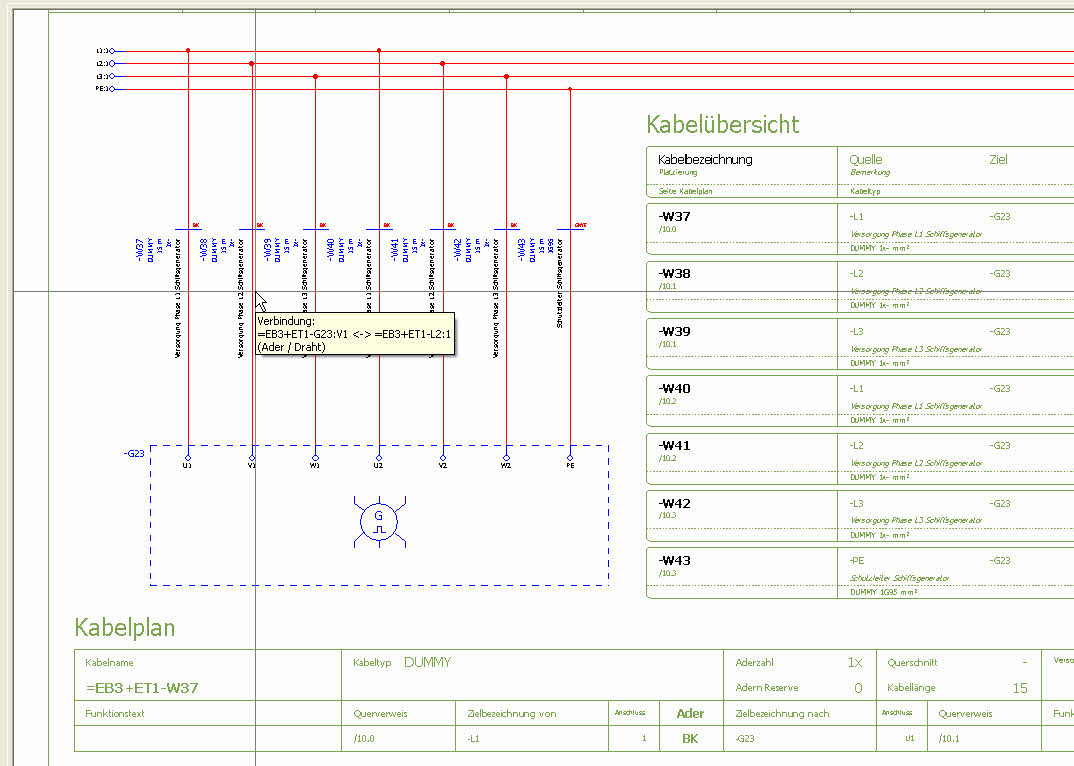

Vielleicht wäre es ja noch eine Option, die Kabeldefinitionen auf "Grafik" zu stellen und die Verbindungen über "Geräte verschalten" zu erzeugen.

Vielen Dank! Klasse gelöst!

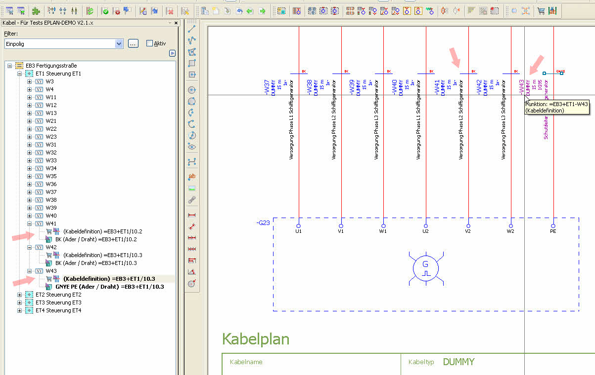

Original erstellt von krischan86:
Die Aufgabenstellung ist sehr interessant. Deshalb habe ich es auch mal nachgestellt. Mit der 2.1 konnte ich es wie im Bild gezeigt ohne Fehlermeldung darstellen. War selbst erstaunt das es funktionierte. Kabelpläne konnte ich auswerten. In den Klemmenplänen tauchten allerdings nur die ersten beiden Kabel auf. Liegt aber an meinen Formularen.

EDIT: Vergessen: Ich musste in der Anschlusslogik der Klemmen (externe Seite) und den Motoranschlüssen die Anzahl der möglichen Ziele erhöhen.

P8_Mehrfachkabel_2011083001.zip
Hallo Michael,
Ich nehme an er hat das Geräte verschalten gemeint.
@alle
In dem Zip-File befindet sich das Seitenmakro und der exportierte Kabelartikel. Damit habe ich keine Fehlermeldungen, bezogen auf die Kabel, bekommen. Nur die Meldungen "Klemmenleistendefinition fehlt" und "Hauptfunktion / Hauptklemme ohne Artikel.". Was auch logisch ist da ich sie zum Testen nicht hinterlegt habe.
Der Test ist mit der 2.1 gemacht worden.
