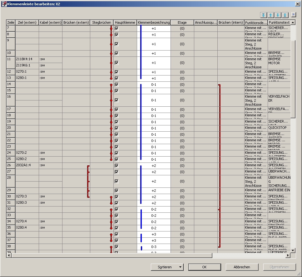

Ich habe diverse ältere Projekte von 5.7 übernommen und muss nun noch Änderungen daran vornehmen in P8. Danach auch die Klemmenauswertung neu erstellen.
Weil in 5.7 nicht so tolles Klemmenengineering betrieben wurde, habe ich jetzt einen Durcheinander mit der Brückenbildung in der Auswertung.
Im angehängten Bild sind Brücken (extern) und Brücken (intern) genauso vorhanden wie Stegbrücken.
Ist es möglich, das Formular so anzupassen, dass nur Stegbrücken gebildet werden anhand der Klemmenbezeichnung? Also alles, was die gleiche Klemmenbezeichnung hat, soll auch gebrückt werden (Blau eingezeichnet mein Wunschergebnis... ). Und alles was nicht gleich heisst, selbst wenn es im Schaltplan über Autoconnecting verbunden ist, soll auch nicht gebrückt werden.
Es ist zwar möglich, Stegbrücken manuell zu setzen. Aber ich habe unzählige solche alten Projekte und möchte das darum lieber mit einer Formularanpassung erreichen.
Gibts da eine Möglichkeit?

Mit einem Formular ist das nicht möglich das holt sich die Daten aus dem Projekt.
Du wirst den Plan schon händig überarbeiten mussen
Die Symbole in den Artikeln tauschen z.b. aus dem Symbol X2 das Symbol X4_2 machen, die Haben bereits 2 Brückenanschlüsse.
Die Lage im Plan so anordnen das die Richtigen Brücken gebildet werden, oder mit Aderdefinition.
Die Ebenen der Brücken im Symbol angeben.
Intern und externe Seite müssen Zugewiesen werden.
Über den Klemmleisten navigator Die Klemmleiste Bearbeiten(Sortieren usw.)

Eine andere Möglichkeit wäre noch, manuelle Stegbrücken zu bilden.
Unter "Bearbeiten" einfach die zusammengehörenden Klemmen markieren, Kontextmenü "Manuelle Stegbrücken" (zumindest unter Version 2.0).

Danke schonmal,
Mit den manuellen Stegbrücken funktioniert das schon, allerdings habe ich dann natürlich einen riesigen händischen Aufwand. Wenn natürlich die manuellen Stegbrücken nach gewissen Kriterien per Skript gesetzt werden würden, wärs wieder sehr interessant
