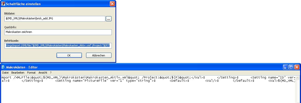

gibt es eine Möglichkeit sich eine eigene Symbolleiste zu erstellen die Projekteigenschaft "Makrokästen mit einfügen" (Optionen/Einstellungen/Projekt/<Projektname>/Graphische Bearbeitung/Allgemein) aktiviert bzw. deaktiviert? Finde die ID nicht dazu.
Hintergrund: Für die Schaltpläne ist das gewünscht (für evtl späteren Makrotausch) aber nicht für das Aufbaubild erstellen (verschiebt die Bauteile wenn Abmessungen Makrokasten nicht mit der Artikelplatzierung übereinstimmen)

Hey Romy,
schau Dir mal in de Hilfe die Action XSettingsImport an. Darüber könnte es mittels Symbolleiste klappen...
Wenn allerdings der Projektname dafür zwingend ist, könnte man die Geschichte über ein Script versuchen.

Makrokästen.zip
Leider ist das eine Einstellung die Projektspezifisch ist - es soll aber für alle Projekte dann verwendet werden können
Mit Scripten kenne ich mich nicht wirklich aus
anbei mal was ich bisher habe - aber es funzt nicht - was mache ich da noch falsch?

Makrokaesten.zip
so fertig
Unter XML / Kunde / Makrokästen speichern und Symbolleiste importieren.

dankeschön, funzt aber immer noch nicht - der Artikel wird ohne Makrokasten eingefügt (die jeweilige Projekteigenschaft wird nicht geändert)

Bei mir klappts ...
Ich musste aber den Pfad in der Symboleiste anpassen!

an welcher Stelle: direkt der Link (Symbolleiste/Anpassen) oder in der XML?

In der Befehlszeile in EPLAN. Dort den korrekten Link zur xml-Datei. Im deinem Bild müsste die XML im XML-Ordner in einem Ordner Makrokästen liegen....
