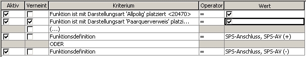

Ich habe mir im SPS-Navi zwei Filter gebaut, die das tun, was sie sollen.
Nun möchte ich daraus aber einen Filter bauen, der alle "Resultate" des ersten Filters und zusätzlich alle "Resultate" des zweiten Filters anzeigt.
Ist ja klar, kann man mit der Oder-Funktion machen.
Im Prinzip also:
(Filter 1) ODER (Filter 2)
Was aber, wenn noch Klammern in den Filtern drin sind?
(Bed.1 UND (Bed.2 ODER Bed.3)) ODER (Bed.4 UND (Bed.5 ODER Bed.6))
Da ich die Klammern nicht schliessen kann, steht das mittlere Oder dann an falscher Stelle. Es gibt daraus dann:
(Bed.1 UND (Bed.2 ODER Bed.3 ODER (Bed.4 UND (Bed.5 ODER Bed.6
Das ist natürlich falsch...
Filter 1 und Filter 2 als Screenshot im Anhang.
Bin für jeden Tipp dankbar   !

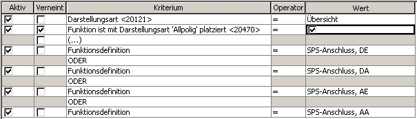

Ich habes jetzt machen können, ich hab halt alles mathematisch ausmultipliziert.
Aus:
habe ich gemacht:
(Bed.1 UND Bed.2 ODER Bed.1 UND Bed.3 ODER Bed.4 UND Bed.5 ODER Bed.4 UND Bed.6
Jetzt habe ich zwar einen recht umfangreichen Filter, aber konnte ohne Klammern arbeiten.
Da die UND-Verknüpfung vor der ODER-Verknüpfung Vorrang hat, klappt das so. Siehe Anhang.
