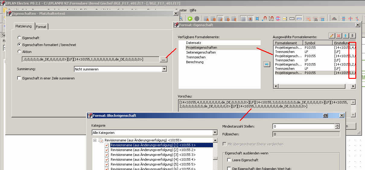

Moinsen zusammen,
ich muss eine Auswertung für die Revisionen erzeugen, was ja an sich kein Problem ist.
Allerdings müssen in der Auswertung ALLE Revisonsnamen (10155) und Revisionskommentare (10156) aufgeführt sein.
Wie krieg ich jetzt also das Formular dazu, dass wenn sich der Revisionsname ändert,
er die Revision mit dem neuen Revisionsnamen anhängt statt überschreibt?
Ich hoffe dazu hat einer einen TIpp für mich......

Moin Matthes...
hast Du schon etwas gefunden? Wenn nicht wirst Du wohl das Formular entsprechend umbauen müssen. D.h. grob gesagt, jede Eigenschaft einzeln einfügen (formatieren, siehe Bildchen), inkl. Zeilenumbruch etc...
Mühselig und ich könnte mir vorstellen das es einfach einfacher geht bzw. gehen sollte (kann ja immer mal wieder vorkommen das man alle Indexe abbilden muss und da ist die oben genannte Vorgehensweise schon sehr mühsam)...

moin Bernd
Also ich habe EPLAN jetzt auf die 2.1 hochgezogen
und dort habe ich eine Lösung.......
Diese beruht allerdings auf einem Bug und ist somit für mich nicht wirklich OK.
Das gewünschte Ergebnis wird angezeigt, kann aber sein das dies irgendwann nicht mehr geht und deshalb habe ich den Issue wieder aufgemacht und warte jetzt mal ab was die zuständige Fachabteilung dazu sagt.
Gruß Matthes
