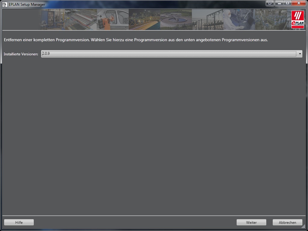

gibt es bei der Version 2.1.4 nicht mehr die Möglichkeit mehrere Versionen parallel zu installieren?
Wenn ich das Setup starte kommt das Fenster im Anhang...

Also mit den bisherigen Betas war das kein Problem verschiedene Eplan-Versionen parallel zu betreiben.
Ich habe momentan Urlaub und verkneife mir mit meinem Surf-Stick das herunterladen der aktuellen 2.1.4 aber ich denke das es auch hier kein Problem gibt (wäre ja auch ein Ding  ). Kann ich aber dann erst richtig nach dem Urlaub ausprobieren. Eventuell liegt es an einer bestimmten Installations-Vorgehensweise?
Ansonsten wenn sich keiner meldet -> den Eplan-Support quälen...

Kein Problem....
Habe 2.0 mit SP1 und die 2.1.4 installiert.....alles ohne Probleme

ich habe jetzt die Lösung für mein Problem selber rausgefunden, darauf wäre der Support wahrscheinlich sowieso nicht gekommen:
Anscheinend war die Verzeichnistiefe zu lang:
Nachdem ich den Installationsordner direkt nach D: verschoben hatte, funktionierte auch die Installation.
Ich finde dieses Verhalten trotzdem irgendwie seltsam....
