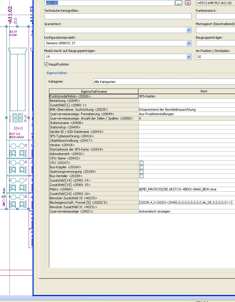

ich suche nach einer Möglichkeit an der SPS Hauptfunktion das Byte darzustellen oder die Start und Endadresse.
Zur Zeit ist es so, das aus Makros erst der SPS Kasten Hauptfunktion eingefügt wird, danach SPS Kästen ( Nebenfunktion ) mit den Einzelbits und auf einer Übersichtsseite nochmal ein SPS Kasten als Nebenfunktion.
Es wird nur jeweils das BMK eingegeben und über den SPS Navigator die Baugruppe adressiert.
Bei der Hauptfunktion steht der Adressbereich als händisch eingegebener Text.
An dem SPS Kasten gibt es ja die Einträge Adressbereich und Startadresse. Jedoch müßte ich ja auch dort die Adressen händisch eingeben.
Gibt es eine Möglichkeit an dem Makro der Hauptfunktion über eine Blockeigenschaft die Byteadresse oder Start und Endadresse anzeigen zu lassen?
Anbei zwei Fenstermakros mit einem Beispiel.
LG Alina

Guten Morgen Alina
ja das ist mit den Blockeigenschaften möglich. Dazu braucht man aber eine immer gleich definierte SPS-Karte mit deren Funktionen (vereinfacht gesagt). Ich habe hier mal ein Beispiel hingelegt und auch ein bißchen erläutert wie man bis dahin kommt.

Hallo Alina,
anbei ein Beispiel, wo das Anfangsbit
per Blockeigenschaft an der allpoligen
Rackdarstellung angezeigt wird.
So könntest Du das auch machen und als zweite
Blockeigenschaft das Endbit darstellen.
Gruss Wolfgang

herzlichen Dank ich habe es hinbekommen.
Allerdings ist mir die Zuordnung der Funktionseigenschaften nicht ganz klar.
Ich kann ja 100 Funktionseigenschaften der Übersicht aussuchen.
Bei Blockeigenschaft Format
20205,4,  0 werden alle Adressen angezeigt
              1 wird nichts angezeigt
              2 wird die erste Adresse angezeigt ( .0 )
              3 die dritte ( .2 )
              4 die fünfte ( .4 )
              5 die siebte ( .6 )
              6 die zweite ( .1 )
              7 die vierte ( .3 )
              8 die sechste ( .5 )
              9 die achte ( .7 )
Richtet sich das ganze nach der Platzierung?
LG Alina

Hallo Alina,
ja, das ist die Reihenfolge wie sich
das Betriebsmittel (in deinem Fall SPS-Karte)
im Betriebsnavi abbildet.
1=Spskasten
2=Anschluss 1
3=Anschluss 2
und so weiter
Gruss Wolfgang
