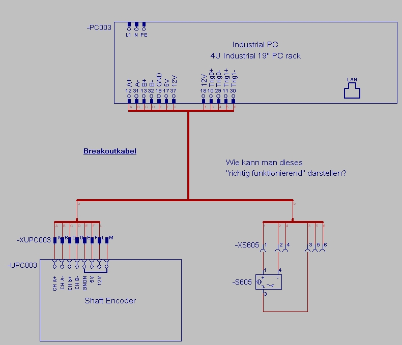

2.) und mit Stranganschlüssen. Mein besonderes Sorgenkind ist, Breakoutkabel darzustellen bzw. Kabel, die auf einer Seite mit einer Verbindung abgehen, auf der anderen aber aufgespalten sind (s. Bildchen). Wie stelle ich dies in eplan richtig dar, damit keine Fehlermeldung entsteht?

Zum Stranganschluß: Das geht nur wenn du "unten" am Baum nur einen Strang hast. Also nicht von einem Ast auf 2 Äste aufteilen. Dafür gibt es kein Symbol.

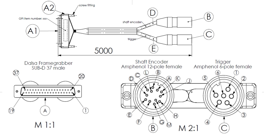

@django: Das ist natürlich doof, solche Kabel gibt es aber und sollten dann auch entsprechend dargestellt werden können. Ich muss hier ein vom Kunden beigestelltes Kabel einzeichnen, siehe Bilder.

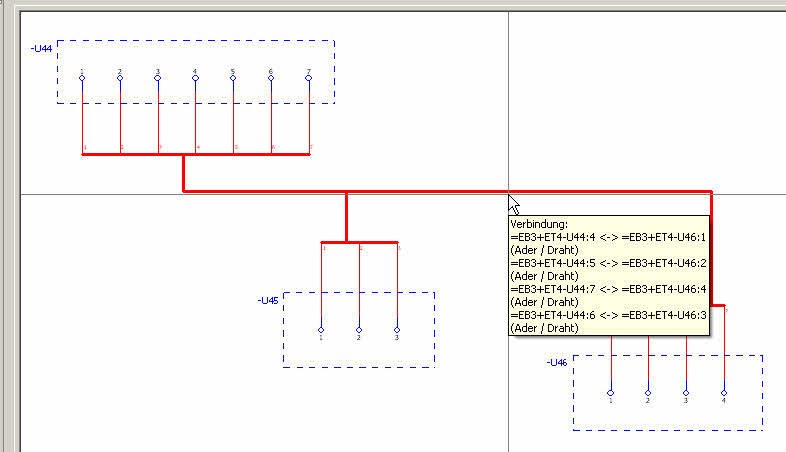

Anbei mal in einfaches Beispiel (Fenstermakros anbei) wie man Kabel splitten kann. Der Denkfehler hier: Du darfst zum verästeln auch die normalen Verbinder (T-Stücke bspw. ) nehmen.

Übrigens. Das mit dem einseitigen Anschluß und dann über die Stranganschlüsse auf der zweiten Seite erst aufteilen wird wohl wirklich nicht gehen. Ich habe mal in der 2.1 geschaut aber da habe ich jetzt so auf Anhieb auch nichts gefunden.
