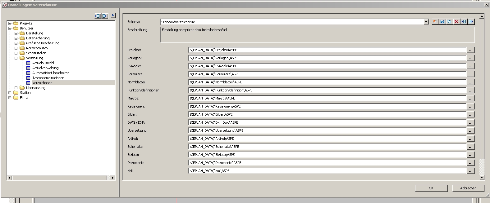

Hallo an alle Eplaner,
ich, ein absoluter Neuling was Eplan betrifft (vorher Elcadler),habe vor einigen Wochen den 3-Tages-Kurs bei Eplan gemacht, da lernt man natürlich nicht alles, darum werden noch Lehrgänge folgen.Trotz alledem soll ich schon einmal den 1. Plan zeichnen. In mühsamer 5-Tagesarbeit haben wir mit einem Eplan-Mitarbeiter ein Musterplan erstellt, das wir nun bekommen haben und benutzen sollen.Den esten Dämpfer habe ich eben bekommen als ich das, gestern angefangene, Projekt öffnen wollte und ledeglich in diesem Plan wieder das Musterprojekt vorgefunden habe.
Meine Frage: was habe ich Falsch gemacht?
Abgespeichert wird die Arbeit doch beim Schließen des Programmes.
Gruß Roman

Hast du schon unter Einstellungen geschaut, was da eingestellt ist (Optionen -> Einstellungen, weiteres s. Bild)? Dein Projekt ist bestimmt nicht weg, es liegt nur woanders. Beim Verlassen einer Seite wird es gespeichert, ums Speichern brauchst du dir keine Gedanken machen. Wie wolltest du das Projekt öffnen? Wenn du in der Menüleiste auf Projekt klickst, siehst du ganz unten die sechs zuletzt bearbeiteten Projekte. Vielleicht ist es ja dort dabei?

Ich habe eben mit Eplan telefoniert, (wir haben ersteinmal einen Service-Vertrag) aber auch der konnte mir nicht helfen.
Auch nicht mit "zuletzt bearbeitete Pläne" oder mit Suchfunktionen.
Es fehlen die Schulungen, die noch folgen sollen.Man versucht halt vieles noch wie in Elcad zu machen, kein wunder nach 10 Jahren mit einem anderen Programm.
Aber trotzdem Danke fürs "gedanken machen".
Ich habe ersteinmal alles gelöscht und fange nochmal mit kleineren Schritten an.
