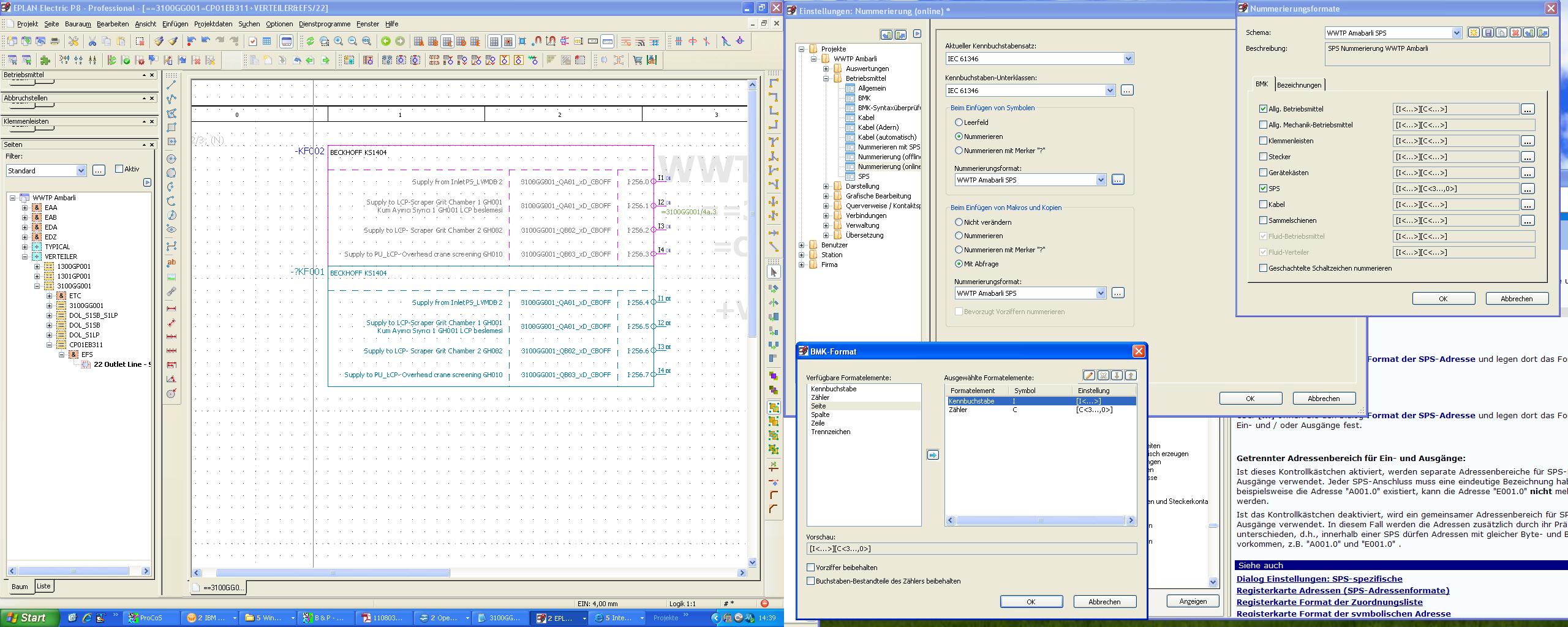

Hallo, probiere jetzt schon seit einer ganzen Weile meine SPS Kästen nach folgender Vorgabe zu nummeriern:
-KF001, -KF002,...
Die Einstellungen zum Nummerierungsshema habe ich angepasst, Eplan nummeriert auch richtig, jedoch setzt er vor das neue BMK ein Fragezeichen.
Woran kann das liegen?
Ich nutze im Moment P8 2.0 Professional

Meine erste Idee:
Einstellungen - Projekte - [Projektname] - Betriebsmittel - Nummerierung (online) und die Auswahl "Beim Einfügen von Symbolen" von "Nummerieren mit Merker "?"" auf "Nummerieren" umstellen.

Ok, vergiss es, hatte nicht in die Screenshots geguckt.

Ich schätz jetzt mal, von hier, dass deine KS.... , in deinem ScreenShot, nicht die Hauptfunktion ist....

Eigentlich sollte es funktionieren...
Was ist eingestellt bei "Nummerieren mit SPS"
Hast du da Möglichkeiten was fürs BMK einzutragen? (Kann selber nicht nachschauen  )
Weitere Möglichkeit wäre: Alle SPS erstmal zeichnen und dann hinterher von Eplan nummerieren lassen (Nummerierung offline) im Betriebsmittel-Navi

Okay das ist ein guter Hinweis...
Das Gerät war nicht auf Hauptfunktion, da ich die SPS Anschlüsse als Übersicht Darstellen wollte und die Kontakte im Hauptschaltplan als Allpolig... DAss ich den SPS Kasten trotzdem als Hauptfunkton setzen kann bzw muss ist mir dabei entfallen.
