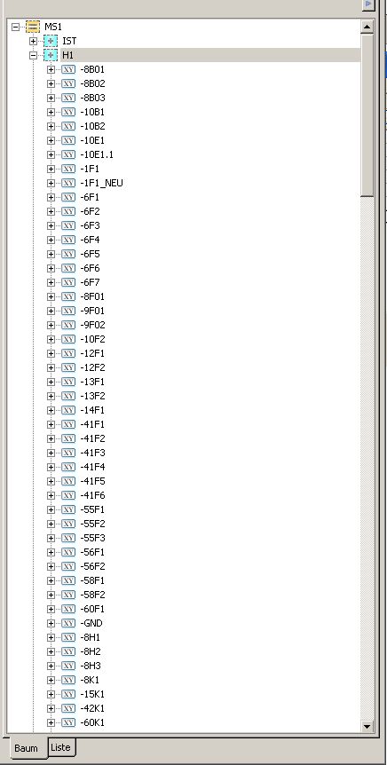

kann man die Sortierung im BM Navi ändern?
Wir haben Pläne mit BMK's nach Seite+Kennbuchstabe+Zähler.
Die Sortierung im Navi ist wild durcheinander.
Bsp.: 8B1, 1D1, 125K1, 2K1 usw.
die Sortierung scheint nur nach Kennbuchstaben sortiert, die Seitennummern werden ingnoriert.
Ist es bei euch auch so? Oder ist das wieder so eine Einstellungssache die ich nicht finde?
gruss jens

Wie schaut denn Deine Projekteinstellung Darstellung - Projektstruktur (Navigatoren) aus (Klick)?

Hallo Bernd,
mit deinen Einstellungen werden die BMK's nochmals "abgestuft" sortiert. Das will ich eigentlich nicht.
So wie im Bild sollte es schon bleiben, "nur" sollte die Sortierung nummerisch nach den Seitenzahlen sortiert werden.
mfg jens

EDIT:
Wie bei BErnd gezeigt kannst du die Reihenfolge ändern: Vorziffer mit Pfeiltasten vor Kennziffer schieben
Romy
