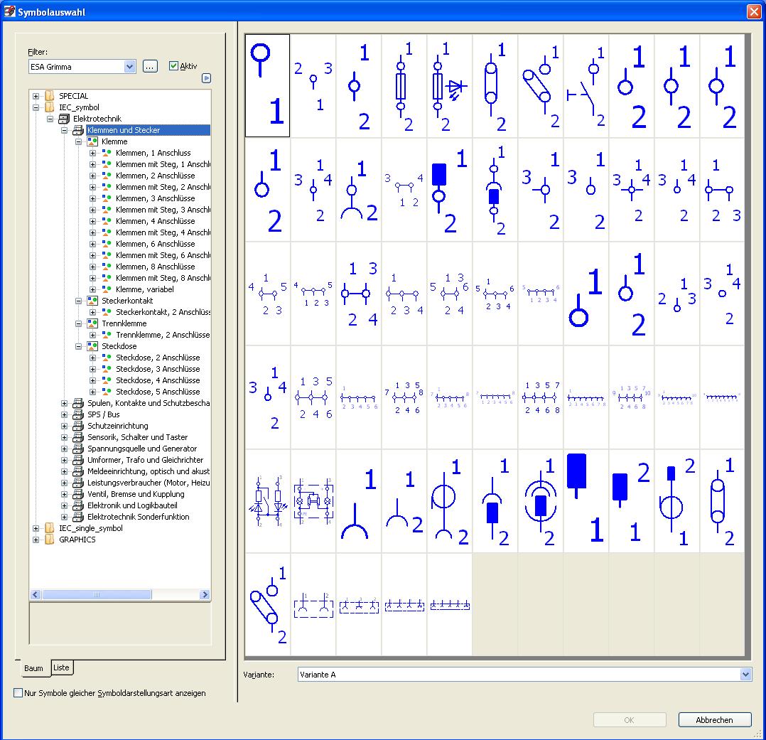

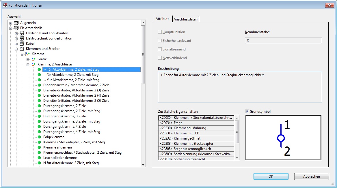

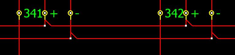

es gibt anscheinden die Funktionslogik Dreileiter-Initiator, Aktorklemme nicht mehr bzw. habe ich + für Aktorklemme, 2 Ziele und  - für Aktorklemme, 2 Ziele Potenziallogik unter P8 2.0 SP1 nicht gefunden! Ist diese Logik nach 1.9.1 verschwunden? Welche Logik soll man für Initiatorklemmen unter P8 2.0 SP1 verwenden?

erstellt am: 11. Aug. 2011 09:26    Editieren oder löschen Sie diesen Beitrag!  <-- editieren / zitieren -->   Antwort mit Zitat in Fett Antwort mit kursivem Zitat    Unities abgeben: 1 Unity (wenig hilfreich, aber dennoch)2 Unities3 Unities4 Unities5 Unities6 Unities7 Unities8 Unities9 Unities10 Unities Nur für Sepsis 10 Unities + Antwort hilfreich
moin
hat sich eigentlich nicht geändert/verändert und ist immer noch an der gleichen stelle zu finden.

OK bei mir ist dies nicht zu finden       ich geh mal stöbern worans liegen kann...
Edit: Hat jemand eine Idee warum mir diese Funktionsdaten fehlen bzw.: unterscheiden sich deine Funktionsdaten stark von den meinen welche Version soll das nochmal sein     ? Bei 1.9.1 sieht es so aus wie in deinem Bild aber in 2.0 gibt es das alles bei mir nicht mehr...... sonst lad mal bitte ein Fenstermakro von so einer Klemmen hoch ich will mal sehen was er zu dieser Logik bei mir sagt (nicht mehr verwenden usw...)

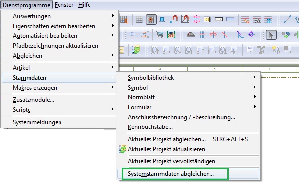

Hast Du die Systemstammdaten abgeglichen?

Was macht dieser Punkt genau wenn ich es zulasse die Systemdaten zu aktualisieren? Was soll gesichtert werden betrifft dies auch wieder die SQL Datenbank usw... ?
War dieser Punkt nach der Installation von P8 SP 2.0 erforderlich. Ich kann mir nicht vorstellen, dass so wichtige Datensätze wie neue Funktionslogiken bei der Installation von P8 2.0 nicht aktualisiert wurden. Er schreibt es gibt gewisse Änderunge die nicht mehr rückgängig gemacht werden können wenn ich auf JA drücke. Betrifft dies nur den Client oder schreibt dies Software dann wieder irgenwas auf den Server?
Edit: Was gleicht er mit was ab? Ich habe ja Elplan 2.0 als Letztes Installiert betrifft dies Makros;Filter,Wörterbuch;Nomblätter,Formulare,Einstellugen,Filter,Bilder,Artikel usw... sollte doch alles am Stand von 2.0 sein da es ja als letztes Installiert wurde.

@Sepsis
Diese "alten" Funktionsdefinitionen (welche noch bspw. einen Eplan5-Ursprung hatten) gibt es so nicht mehr.
Die Klemmendefinitionen wurden einheitlich angepaßt. Ob nun gut oder schlecht sei mal dahin gestellt...

@bgischel,
d.h bei euch sehen die Funktionsdefinitionen unter 2.0 aus wie auf meinem Bild? Auf dem Bild von derSChlude waren doch die Funktionsdefinitionen von 1.9.1 anscheindend auch für 2.0 verwendbar. Wurden in diesem Fall eventl. quasi die Systemdaten von 2.0 auf 1.9 zurück aktualisiert?
Ich habe ja auch kein Rroblem damit wenn es diese Funktionsdefinitionen unter 2.0 nicht mehr gibt grundsätzlich ging es mir ja nur um den richtigen Aufbau von Initiatorklemmen mit Signal,+,- unter 2.0!

-> Da würd ich den Systemstammdatenabgleich empfehlen. Der müsste dir dann das gewünschte Resultat bringen, wenn ich nicht irre

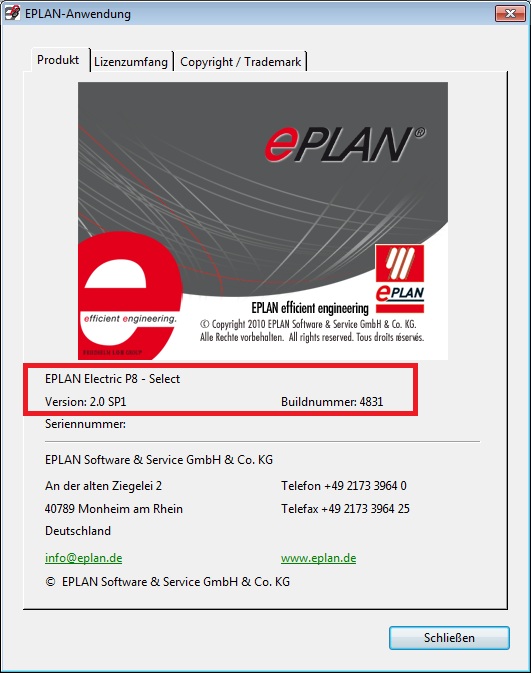

@derSchlude: Das Thema hatte ich oben schon angesprochen ich kenne diesen Menüpunkt, habe aber Bedenken darüber warum sollte ich diesen ausführen ohne mir über die Clienst/Server folgen bewusst zu sein.... Unter 1.9.1 gab es diese Funktionsdefinition noch da sie bei 2.0 Sp1 fehlt würde dies bedeuten ich aktualisiert die Funktionsschablonen wieder zurück auf 1.9 ne ne
Es würde Hilfreich sein, wenn mal einige Leute Nachschauen ob sie die Funktionsdefinition Funktionslogik
Dreileiter-Initiator, Aktorklemme bzw.
+ für Aktorklemme, 2 Ziele bzw.
unter P8 2.0 SP1 haben oder nicht           . Warum soll ich zurückabgleichen wenn früher oder später diese Funktionsdefinitionen nicht mehr existieren.
Offensichtlich soll diese Funktionsdefinition ja mit 2.0 Sp1 entfallen, warum sollten sie sonst nach der Installation von SP1 2.0 bei mir fehlen.  .
Zumindest müsste es dann bei mehreren Usern so sein wie bei mir  .

erstellt am: 12. Aug. 2011 08:33    Editieren oder löschen Sie diesen Beitrag!  <-- editieren / zitieren -->   Antwort mit Zitat in Fett Antwort mit kursivem Zitat    Unities abgeben: 1 Unity (wenig hilfreich, aber dennoch)2 Unities3 Unities4 Unities5 Unities6 Unities7 Unities8 Unities9 Unities10 Unities Nur für Sepsis 10 Unities + Antwort hilfreich
Original erstellt von Sepsis:
Hmmmmmmmmmmmh
Ich habe P8 - V2.0-SP1 (s. vorletztes Bild)
OH sagt: "Bei einem Abgleich werden ältere Systemstammdaten überschrieben und nicht vorhandene ergänzt."
Kann sein
ich benutz aber immer noch die +-~Aktorklemme  & bin auch sehr zufrieden damit.
wie auch immer, ich klink mich dann jetzt aus
..anything is good, if its made of chocolate.

In 2.0 vorhandene Symbole und Funktionsdefinitionen siehe beigefügte Bildchen
alles andere ist dann noch aus 1.9 beibehalten (wahrscheinlich 1.9-er Funktionsdefinitionsbibliothek)
Ich komme damit gut aus
Romy

Danke für diese Infos!!
Da es die Funktionsdefinitionen für + / - / Signal einer zb.: Intitiatorklemme nicht mehr gibt wie
soll eine 3 Stock Intitiatorklemme mit +  und - Bügelung richtig aufgebaut werden?
Klemme mit Steg, 3 Anschlüsse und die Klemmenausführung bei allen Klemmen dann Durchgangsklemme?

Müsstest du wahrscheinlich wie eine 3-Stockklemme aufbauen mit 3 Ebenen
Hast du eine konkrete Artikelnummer / Typ - dann kann ich mir die Klemme mal anschauen und dir dann mehr sagen

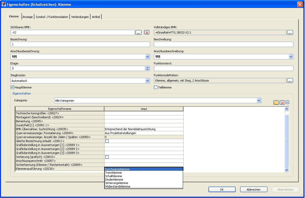

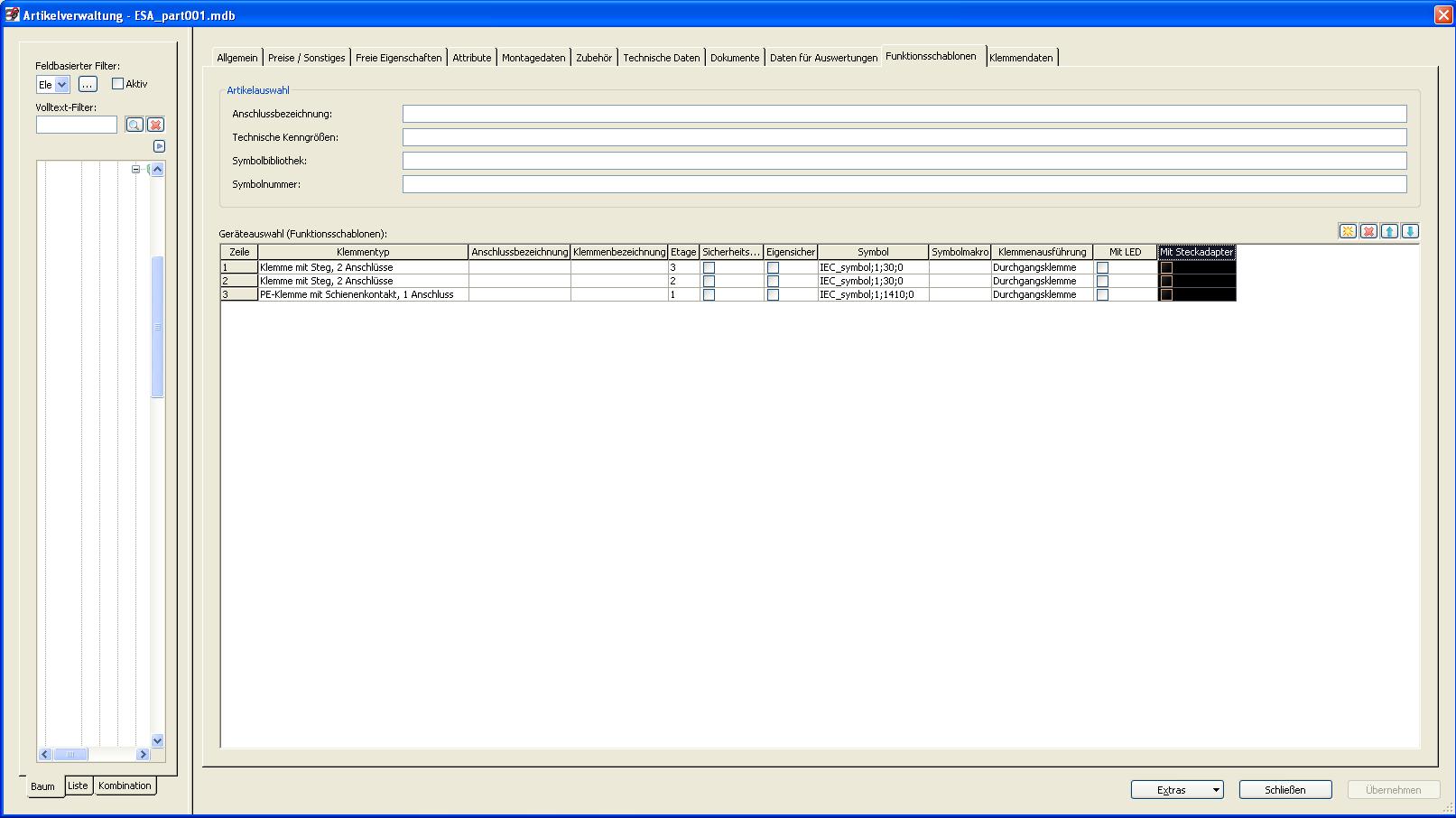

Ebene 1-3, Durchgangsklemme, Klemme mit 3 Anschlüssen bzw Klemme mit Steg mit 3 Anschlüssen
Ich beginne immer mit Ebene 3 und hinterlege dort die Hauptfunktion (hat was mit den L/N/PE Klemmen zu tun) kannst aber auch mit Ebene 1 als Hauptfunktion beginnen.
Klemme gibt es im DataPortal - wirst aber Funktionsschablone nachbearbeiten müssen
Romy

@ Romy könntest du eventl ein Fenstermakro von so einem Beispiel uppen?

WEI.PE_L_L.zip
hat ein bisschen gedauert...
vielleicht hilft dir Bildchen und Makro
Romy
