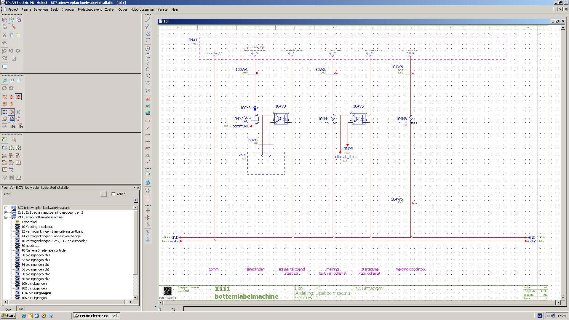

Hoi

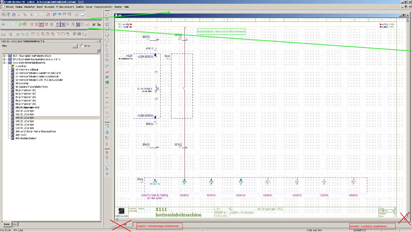

Ab und zu, wenn ich eplan geöfned habe (anhang 1)und ich ofnen eine andere window (zb dieser site) und ich schalte wieder zum eplan window dan ist meine arbeidsumgebung änderd worden (anhang 2).

auch schon EPlan5 hatte immer Probleme mit der Anordnung der Symbolleisten
Ich gehe mal davon aus, dass du einen 16:9 Monitor hast
Deaktiviere die Bildlaufleiste und Arbeitsmappe, dadurch sparst du wertvollen Platz am Bildschirm
Die Symbolleisten platzierst danach oberhalb und ev. auch rechts vom Hauptfenster (dadurch entfällt die 3zeilige Darstellung)
