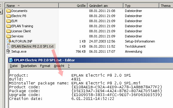

ich muß jetzt mal aber sowas von derart ganz doof Fragen: Ich habe dermaßen viele ePlan CD/DVD's rumschwirren, da fehlt mir etwas der Überblick. Ich will jetzt endlich mal anfangen mit P8 zu arbeiten, das ganz alte P8-Zeug's will ich gleich entsorgen, aber mit der Version 1.9 will ich loslegen. Was ist denn da aktueller der HF1 oder SP1 ????????????????????????????????????????????????????????????????
Da steht ja leider immernoch kein Erscheinungsdatum oder sowas drauf...

SP1 mit HF1 ist die letzte 1.9 gewesen (siehe Bildchen). Also die 1.9.11.3773
Man kann im übrigen bspw. auf den Installations-CD/DVDs in den entsprechenden TXT-Files nachschauen um welche Version es sich handelt (siehe Bildchen 2). Je höher die Buildnummer um so aktueller...

Vielen Dank für die Info... Aber Datenträger zu SP1 MIT HF1 hätte ich nicht vorliegen. Die stünden aber zum Download bei ePlan bereit. Hat es da CD's gegeben und ich habe die verschlampt, oder gab es die nur als Runterladeversion?

Zum Download sollte sie im Eplan-Supportbereich verfügbar sein. Ob als CD/DVD...? Ich habe aufgehört das zu verfolgen    Ich hole mir auch lieber immer die DL-Dateien...
