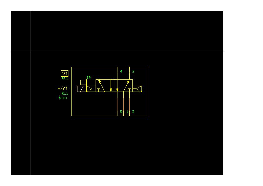

Moin zusammen
Ich versuche mein Problem / Frage zu erklären habe aber auch noch einige Bilder mit beigefügt.
Also
ich habe auf einer
Schaltplanseite mein Magnetventil
Fluidseite mein gruppiertes Fluidsymbol mit dem Paarquerverweis vom Magnetventil.
Nun möchte ich gerne eine Übersicht der Ventilinsel haben in der sowohl das Magnetventil als auch das Fluidventil dargestellt ist.
soweit ist auch alles kein Problem.
Nun ändere ich auf der Fluidseite das Magnetventil (z.B. an dem Ventil ist jetzt statt Y1 Y2 angeschlossen) in meinem gruppierten Symbol und ich möchte das das auf der Übersichtsseite auch passiert.
Ist dies möglich?
Wenn ja wie?
Habe bereits jede Menge versucht, stehe aber auf'm Schlauch und komme nicht weiter.
Ich denke mit Blockeigenschaften geht das irgendwie nur wie gesagt ich komme nicht weiter.
bin für jeden Denkanstoss dankbar
Gruß Markus

Hallo Markus und willkommen hier
Original erstellt von Maniax112:
Nun ändere ich auf der Fluidseite das Magnetventil (z.B. an dem Ventil ist jetzt statt Y1 Y2 angeschlossen) in meinem gruppierten Symbol und ich möchte das das auf der Übersichtsseite auch passiert (...) Ist dies möglich? Wenn ja wie?
Ja das ist recht einfach möglich.
Benutze die Funktion Eigenschaften übergreifend bearbeiten (Ventil markieren dann RMT - Eigenschaften übergreifend). Damit wird das BMK (welches ja ein identifizierendes Merkmal für ein Objekt ist) generell überall geändert wo es benutzt worden ist (welche Darstellungsart es auch immer hat).
Oder: das gewünschte Ventil markieren dann RMT - Auswahl synchronisieren wählen (damit markiert Eplan genau das gewünschte Objekt in den Navis wenn möglich) und dann bspw. im (vorher geöffneten) Betriebsmittel-Navigator das BMK mit F2 markieren und einfach abändern. Fertig...
Blockeigenschaften o.ä. sind dazu nicht nötig...

perfekt
manchmal sind einfachen Dinge so nah
ich habe da den ganzen Tag probiert und so weiter aber darauf bin ich nicht gekommen
Danke an den Eplan Guru
