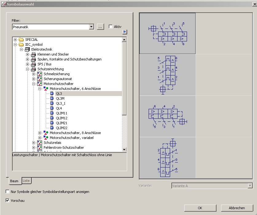

Guten Morgen. Heute Morgen ist uns aufgefallen, dass mir bei den Bauteilen die Varianten E-H fehlen (s. Varianten.jpg). In anderen Plänen von Kollegen funktioniert dies. Was ist hier geschehen? Rufe ich über "Einfügen - Geräte" ein Bauteil auf, das in der Datenbank mit einer entsprechenden Variante abgelegt ist, so bekomme ich nur ein rotes Kreuzchen (s. Varianten1.jpg). Die relevanten Symbolbibliotheken wurden alle importiert. Wie kann ich die fehlenden Varianten wieder "aktivieren"? Besten Dank schon mal! Gruß, Bernhard

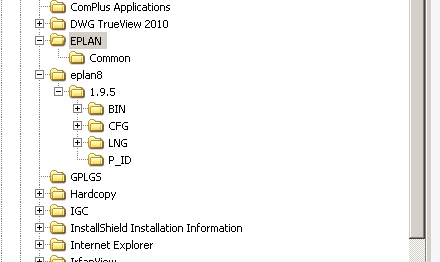

Vielen Dank, aber das führt mich auch nicht weiter. Es gibt da zwar jede Menge Symbolbibliotheken, die nicht eingelagert sind (s.Bild), aber mit denen arbeite ich auch nicht. Es dreht sich ja um die IEC_Symbol, und diese ist identisch. Beim Aktualisieren geschieht auch nichts  . Oder habe ich hier etwas falsch gemacht?

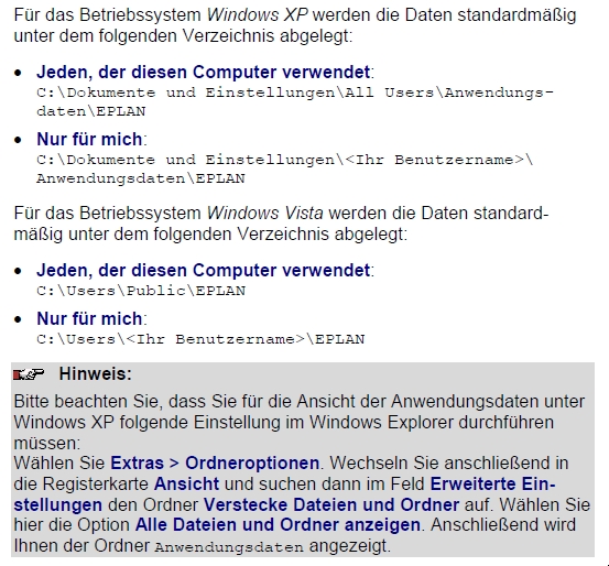

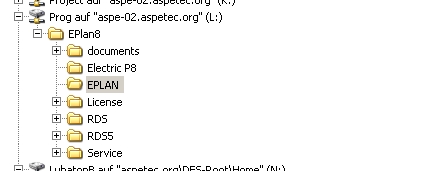

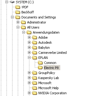

Die Ordner, wie du mir sagst, gibt es bei mir nicht. Unter C:\Dokumente und Einstellungen\<Username> gibt es gar keinen Eplan-Ordner, unter All Users liegt nur eine Log-Datei. Auf dem Netz gibt es auf einem LW den herkömmlichen Arbeitsordner, auf einem anderen stehen im Ordner EPlan8\Electric P8 nur Installationsdateien und so Zeugs. Siehe hierzu auch meine Screenshots. Kann dies irgendwo anders installiert sein, wo ich gar keinen Zugriff habe? Verwaltet wird das ganze Eplan bei uns außer Haus. Ich bin am Verzweifeln, was ich noch tun soll. Ich kann hier ja nur "zur Hälfte" arbeiten
