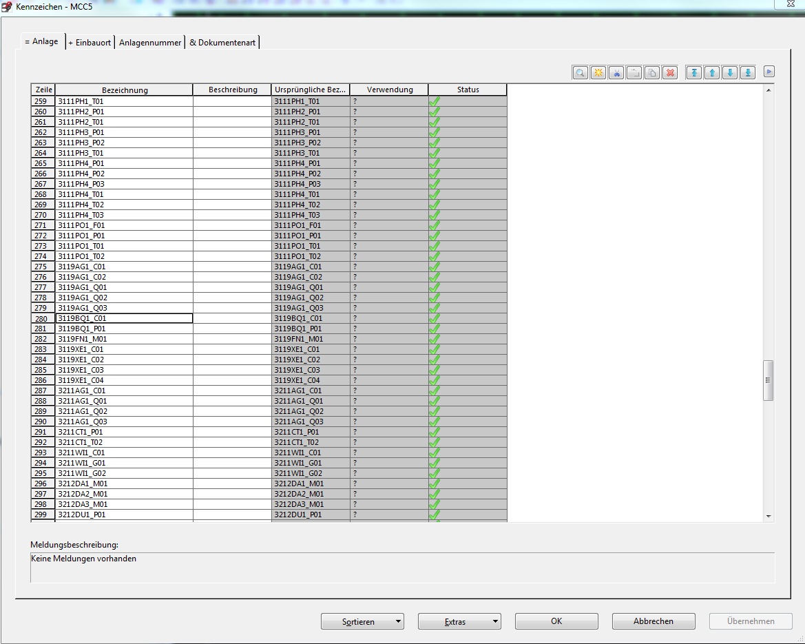

ich habe ein Problem mit meiner Projektstruktur.
Ich habe 3 Screenshoots hochgeladen. Bild 1 zeigt meinen Seitennavigator.
Ich möchte von der Seite "=3119BQ1_P01+1HF1_1Luftdruckstoßgerät" mit der "Bild nach Unten"-Taste auf die nächste Seite in "3119FN1_M01"springen.
In meinem Projekt lässt EPLAN leider 4 Seiten aus und springt auf =3119XE1_C04+1HF1_1 "kein Automatemnfall ACC Schrank".

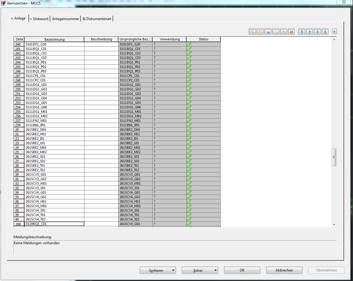

Mein zweites hochgeladenes Bild zeigt die Strukturkennzeichenverwaltung nachdem ich sie geöffnet habe um die Seiten zu sortieren. Ganz links in der Spalte "Zeile" sieht man , dass die Zeilen bei Nr. 258 einen Sprung auf Nr.20 machen und  bei Nr.40 den nächsten Sprung auf Nr.280.
Wenn ich jetzt nur kurz auf die Registrierkarte "+Einbauort" und wieder zurück auf die Registrierkarte "=Anlage" wechsele, dann besteht dieser Sprung nicht mehr ( siehe Screenshhot Nr. 3 ).
Das Problem ist, dass ich meine Anlagenkennzeichen nicht sortieren kann . EPLAn übernimmt meine Änderungen nicht und beim erneuten Öffnen der Strukturkennzeichenverwaltung ist der beschriebene Zeilensprung auf der Registrierkarte "=Anlage"(wie Bild 2) wieder sichtbar...
Hatte schon mal jemand so ein Problem und weis vielleicht Abhilfe?

Hast Du vielleicht eine manuelle Seitensortierung aktiv?
Man kann diese zurückstellen. Wie das geht steht in Kurzform hier...

Vielen Dank Bernd, das war es. Ich sollte mal langsam einen Dauerauftrag für Deine Unities einrichten.
