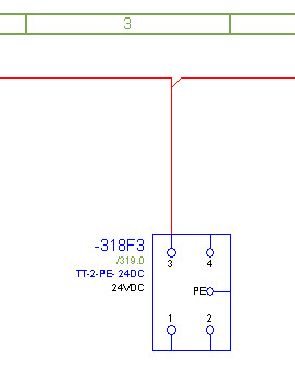

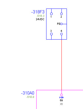

Hallo Zusammen,
unsere Fertigung hat sich heute beschwert das die Darstellung wie im Bild zusehen nicht zulässig wäre... es geht darum dass 1 Bauteil 2 mal dargestellt wird ( komplett ) und halt peer Querverweis zueinander verweisen. Die Fertigung meint man MUSS das Bauteil nur einmal darstellen und halt mit abbruchstellen arbeiten, was mir nicht so gefällt
Also wie seht ihr das?

Nun ja... nur mit Abbruchstellen arbeiten halte ich jetzt nicht für den Weisheit letzten Schluß..
Allerdings würde ich es persönlich auch nicht so darstellen da das doch etwas verwirrt da das Gerät ja erst einmal wirklich scheinbar 2x im Plan auftaucht weil es so "komplett" 2x dargestellt wird. Ich würde den Anschluß der weiter auf einen Eingang geht alleine darstellen (inkl. Querverweis auf den Anschluß an der Hauptfunktion) und an der Hauptfunktion (welche das komplette Gerät darstellen sollte) diesen Anschluß ebenfalls darstellen aber dann auch mit einem Querverweis an die "Einzeldarstellung" des Anschlusses.
Also Querverweis- und Darstellungstechnisch prinzipiell wie ein Motorschutzschalter mit seinen Hilfskontakten...

Verteilte Darstellung eines Betriebsmittels ist durchaus zulässig und wird in der Energieversorgung auch regelmäßig so gemacht.
Allerdings sollte das komplette Gerät nur einmal dargestellt sein (in der EV im sog. Betriebsmittelplan) und an den anderen Stellen nur die angeschossenen Pins mit Querverweis auf das Hauptsymbol.
Eine Darstellung mit Abbrüchen halte ich für nicht zweckmäßig, da hier die Darstellung der Funktion nicht mehr erkennbar ist. Außerdem ist dann der Elektriker im Störungsfall nur mit Blättern im Schaltplan beschäftigt.
