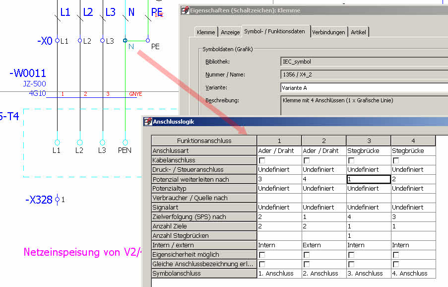

habe ein kleines Problem bei der Darstellung des "PEN" an meinen Einspeiseklemmen.
Zur Zeit habe ich den PEN an die PE - Klemme angeschlossen. Unserem Kunde gefällt dies nicht und möchte den PEN jetzt auf der N - Klemme haben. Die N und PE Klemmen sind jedoch "normale" Reihenklemmen, welche dann besagen das sie 1. durchverbunden sind und 2. jedesmal mit N und PE im Symbol hinterlegt sind.
Würde ich jetzt den gnge der Leitung auf den N legen, habe ich das Problem das EPlan wieder einen Fehler macht, da er docht ein eigenes Kabel anfügt bzw. er Anmerkt das ich ein PE auf ein N legen will... das darf ja nicht!!!
Beim "Aufsplitten" habe ich bereits anstelle eine Brücke eine Grafik eingezeichnet, damit ist der Kunde auch nicht zufrieden, da er sagt das dort ja eine feste reale Brücke enthalten ist. Aber wenn ich diese ja Verbinde, bekomme ich wieder Probleme mit den Potentialen!!!
Wie löst ihr das Problem mit den PEN - Potentialen??
Danke!!!

Anbei mal ein Beispiel als Ideengeber...
Man kann ja den Klemmen genau sagen wohin sie welches Potential weiterleiten sollen. In meinem Beispiel klappt das dann auch erst einmal mit dem Kabel auflegen per Geräteauswahl...

Also theoretisch müßte eine PEN-Klemme da sein wo das Kabel drauf geht. Von dort wird auf N und PE-Schiene jeweils eine Ader gelegt.

Der PEN wird ja direkt an der Stelle aufgetrennt, deswegen gibts da keine direkte PEN Klemme, sondern nur PE und N...
Aber könnte mit noch den Typ "PEN" wünschen der soetwas wandeln könnte... aber das ist ja so nicht in den Schablonen vorgesehen.
In der Funktionsanschlus 1 würde dann N bzw. PE stehen
In der Funktionsanschlus 2 dann PEN
aber dann müsste ich an dem PEN auch ein PE anschließen dürfen, da es ja so im Kabel hinterlegt ist.
Denke das ich die Version wie Bernd vorgeschlagen hat machen, das ich die weiterleitung der Potentiale nutze. Dann lege ich zwar "N" z.B. auf undefiniert und schließe darüber den PE, aber dann siehts im Plan richtig aus.
Mal sehen ob der Kunde es dann akzepiert, da Prüfläufe vorgegeben sind und "0" Abweichungen erlaubt sind
Danke für eure Hilfe

Meiner Meinung nach sollte der PEN auf den PE angeklemmt werden.
Ich habe vom Kunden die Vorgabe TN-C Netz bekommen, als schließe ich meiner Meinung nach die "grün gelbe" Ader des Kabel auf den PE an!!!
Der Hinweis das beim entfernen der Brücke die Schutzmaßnahme aufgehoben wird steht im Plan und auf einem Schild im Schrank.
Aber der Kunde will halt (aus welchen Gründen auch immer) das ich die Leitung auf N anschließe. Die Klemme selber muss laut Kunde und dessen Auswertung jedoch auf "N" stehen, somit könnte ich dort ja kein Kabel mit "PE" Potential anschließen ergibt einen Fehler ...
Habe es aber mit dem Kunden geklärt und ich setze die Klemme auf "undefiniert" dann funktioniert es so und der Kunde ist "glücklich" ...
Die Geschichte mit dem PEN ist halt ein "Sonderfall" der mal nicht eben so mit den normalen Mitteln erschalgen werden kann meiner Meinung nach!
