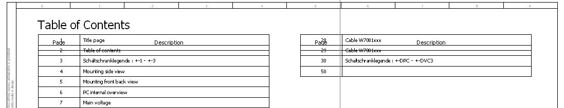

weis jemand, wie man in P8 2.0 ein dynamisches Inhaltsverzeichnis mit zwei Spalten erstellen kann?
Bin für jeden Tipp dankbar.

Erstelle dein dynamisches Formular. Dann in den Eigenschaften des Formulars die Eigenschaften
Anzahl Spalten = 2
Anzahl der Zeilen = 60???
Spaltenbreite = (Breite des Formulars + Abstand der beiden Spalten)
Kopfbereich in jeder Spalte wiederhalen aktivieren..

Ich kann aber keine Kopfzeile einfügen, diese Option ist bei mir ausgegraut.
Weis jemand warum?

Der Kopfbereich ist nicht bei allen Formulartypen verfügbar:
...Üblicherweise werden Kopfbereiche nur für Formulare verwendet, aus denen funktionsbezogene Auswertungen wie z.B. Klemmenpläne erzeugt werden. Für Übersichten, wie z.B. Artikelstücklisten, ist der Kopfbereich irrelevant...
Das gilt dann eben auch für ein Inhaltsverzeichnis (= Übersicht der Seiten in einem Projekt).
Anbei mal ein dynamisches Inhaltsverzeichnis mit 2 Spalten und einen sich wiederholenden Überschriftsbereich. Da kannst Du mal schauen wie das aufgebaut ist...

Danke für die Antwort.
Habe aber noch folgendes Problem: Der Datenbereich  und der Überschriftenbereich überlappen (siehe Bild), weis aber nicht warum es so ist. Hat jemand eine Idee?
