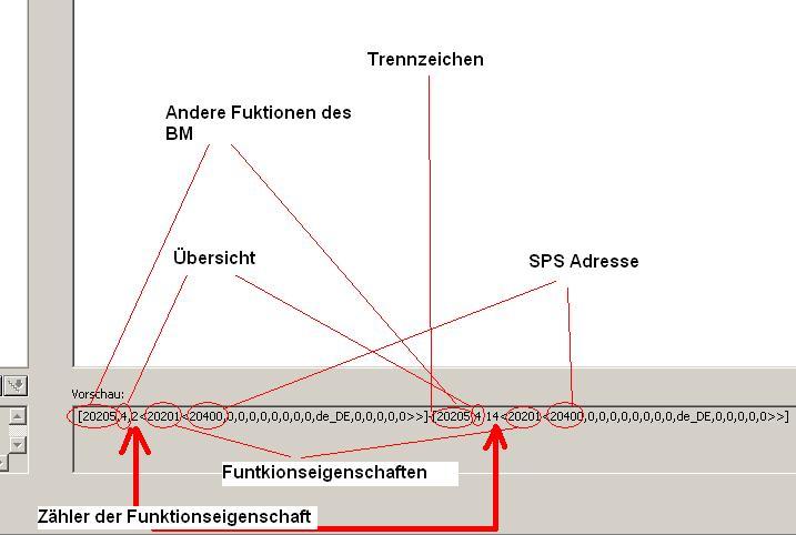

Hallo zusammen!

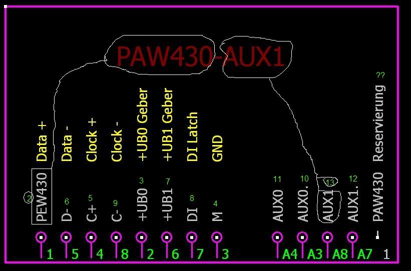

Ich habe einen SPS_kasten mir mehreren SPS Pins auf einer Übersicht nund will ich eine Blockeigenschaft hinzufügen (Funktionseigenschaften (SPS) Adresse P20400 nun habe ich jede Erdenkliche Funktionseigenschaftsnummer getestet und komme einfach nicht auf die gwünschte Eigenschaft. WIe kann man herusfinden welche Eigenschaftsnummer eine Adresse and einem Pin hat??  Im Bild habe ich die Ergebnisse mit grünen Nummern angegeben!HAbe mir auch ein Symbolmakro gemacht und im Text-Editor zerlegt in der Hoffnung die Eigenschaftsnummern irgendwie zu finden ohne Erfolg. Wie geht man dabei vor. Ich wollte auf die Eigenschaft PAW430 wie finde ich die Eigenschaftsnummer herraus ohne bis auf 100 hochzuprobieren?? Füge ich einen SPS-Pin im SPS-Übersichtskasten hinzu verändern sich die Funktionseigenschaftsnummern anscheinden ohne erkennbares System willkürlich auf andere Nummern

Wo möchtest Du die Eigenschaft, bspw. die SPS-Adresse, anzeigen lassen (welche Du mit den Blockeigenschaften bilden möchtest)? Noch einmal auf der SPS-Übersicht oder doch irgendwo im Schaltplan?

Auf der SPS ÜBersicht und auch gleichzeitig auf einer allpoligen Schaltplanseite an der Kartenübersicht! Wobei ja alles bis jetzt funktioniert hat ich habe mich einfach so lange mit den Nummern gespielt bis ich die gewünschte Adresse hatte! Doch nun wollte ich mir wieder eine neue Karte basteln und finde die Eigenschaftsnummer des Pins einfach nicht!
Edit: habe dir des Übersichtsmakro einfach mal geupped welche nummer soll man bei der Blockeigenschaft3 nach dem Beistrich eingstellen damit ich [PAW430] vom unischtbaren SPS pin bekomme? txt ---> ems

Ich habe Dir mal eine Blockeigenschaft gebaut, siehe Makro. Ich bin mir da aber nicht im klaren was Du damit erreichen möchtest...
Wenn Du BEs benutzt sollte man immer in der Regel von etwas sich nicht veränderten ausgehen. Bspw. die Übersicht wo alle Funktionen vorhanden sind, also keine irgendwann hinzu- oder wegkommt. Dann kann man über die Nummer der Funktion sich das entsprechend zusammen bauen.
Läßt sich immer mit wenigen Worten schlecht erklären...

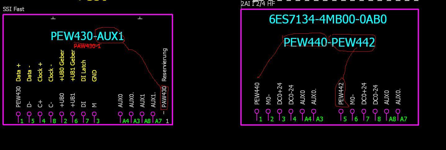

Die Elementeder Übersicht verändern sich ja nicht mehr und sind somit fix! Muss mir quasi nur jede Karte einmal bauen. Im Bild habe ich die eine andere Karte beigefügt. In der Mitte die Blockeigenschaft 3 genau wie in dem Makro ich will quasi die Blockeigenschaft 3 so verändern, dass statt AUX1 die Adresse des letzten unsichtbaren Pins steht. Wenn du dir die Blockeigenschaft 3 ansiehst wird diese über andere Funktion des Betriebsmittels, Übersicht, Funktionseigesnschaftsnummer gebildet. Also einmal vor dem Trennzeichen - und danach. In alle Karten die ich gebastelt habe, habe ich diese Formatierung reinkopiert und solange die Funktionseigenschaftsnummern geändert bis ich die " Adressen drinnen stehen hatte. Dies Funktioniert aber bei dieser Karte nicht! Anscheinend besitzen die Pins nach AUX1 keine Funktionseigenschaften..... ich verstehe nicht warum dies bei dieser Karte nicht funktioniert wenn es bei allen anderen Karten mit unterschiedlicher Pinanzahl auch funktioniert... (siehe Pic). Bei deiner BE funktioniert es komischerweise über Andere Funktion des Betriebsmittels, Übersicht , Funktionseigesnschaftsnummer 3                              wierd thing
Edit: Hat sich erledigt die BE ist [20205,4,2<20201<20400,0,0,0,0,0,0,0,0,de_DE,0,0,0,0,0>>]-[20064<20205,4,10<20201<20400,0,0,0,0,0,0,0,0,de_DE,0,0,0,0,0>>>] die zweite SPS Adresse finde ich nur wenn man über die Hauptfunktion geht die erste auch ohne dass man über die Hauptunktion geht, und sie besitzt völlig sinnfreier Weise die Funktionsnummer 10 wobei die Adresse des ersten Pins die Funktionsnummer 2 besitzt
Dass ich die Karte nicht mehr verändere wenn ich die Blockeigenschaft habe ist mir klar! Wollte nur mal fragen welcher Algorithmus dahinter steht wenn ich einen Pin entferne verändern sich die Funktionseigenschaftsnummern der restlichen Pins im Kasten scheinbar vollkommen wahllos und ohne System. Wie im ersten Bild einfach mal testen..
