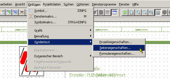

Hallo ich habe ein größeres Projekt mit einigen Schaltschränken und möchte, dass jeder Anlagenteil (=...) einen Ausdruck bekommt (ist ja nix besonderes)
Nun hat jeder Anlagenteil ein Deckblatt.
Im Formular Deckblatt habe ich bisher nur die Möglichkeit gefunden, neben festen Texten, Projekteigenschaften als Feld zu hinterlegen. Was ja dann bedeutet, dass diese Eigenschaften Anlagenübergreifend gleich sind.
Kann ich auch irgendwie (ohne x verschiedene Deckblätter zu erstellen) anlagenweite Eigenschaften hinterlegen?
Quasi sowas in der Art:
Projekt:        xy                    (überall gleich)
Teilprojekt      zzz                  (in jedem Anlagenzweig unterschiedlich)
Mir würde es auch schon reichen wenn ich dort jeweils die Anlagenbeschreibung der Strukturkennzeichenverwaltung angezeigt bekomme.
Gibt es da eine Möglichkeit?

Hallo Achim,
ich würde, wenn das Deckblatt ebenfalls das entsprechende Anlagenkennzeichen besitzt, hier eine Seiteneigenschaft in das Formular mit einbinden. Damit brauchst Du nur ein Deckblatt was dann jeweils die entsprechende Seiteneigenschaft (Anlagenkennzeichen oder deren Beschreibung etc.) anzeigt...

So einfach kanns sein. Seiteneigenschaften statt Projekteigenschaften.
Wenn man sich nicht träglich damit beschäftigt...
Vielen Dank für den Denkanstoß, Bernd.
