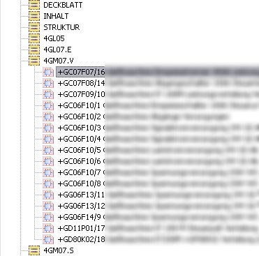

hab ma wieder ein Problem wo ich irgendwie keine richtige Lösung finde - weil ich denke das ich an den entsprechenden Schrauben schon gedreht hab
Also hab ein Projekt von 5.70 auf P8 2.0 hochkonvertiert - ohne Probleme - nur hat der Zulieferer damals entgegen unserer Spezifikationen OKZ in der Seitenstruktur mitverwendet... das versuchen wir nun im Zuge eines Umbaus geradezuziehen.
Wie bekomme ich es hin das die Seiten wieder normal nach Seitenzahl einsortiert werden - also 1-x...

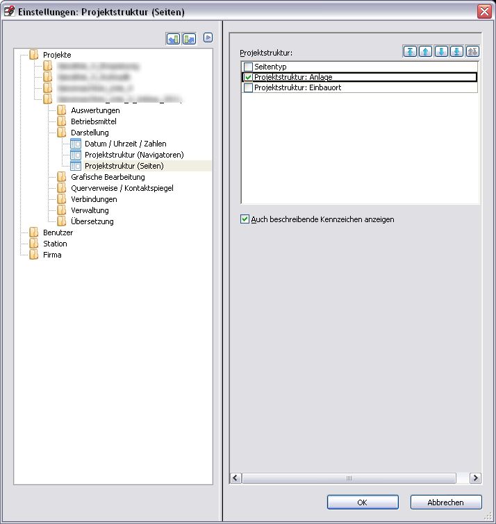

Setze noch ein Häkchen bei Einbauort

nein den Einbauort will ich ja genau nicht mehr dabei haben - denn unsere Pläne inHouse sind nach AKZ sortiert.

Darfst du das Strukturkennzeichen löschen?
ansonsten fällt mir nur noch ein das Häkchen raus zu nehmen bei "Auch beschreibende Kennzeichen anzeigen"

also das OKZ verbannen geht ja mal gar nicht - da die Anlage nicht wirklich klein ist sondern sich über mehrere Hallen und Ebenen verteilt
Normalerweise sind die Pläne eben einfach  AKZ + Seitenzahl sortiert im Navigator.
Die BMKs sind normal nach
=AKZ
+OKZ
-Kennzeichen+Seite+Spalte
aufgebaut.
Es geht ja wirklich nur um die Seitensortierung im Navigator und der Ausgabe - das war bisher kein Problem gewesen wenn ich ein Projekt importiert habe welches AKZ+OKZ als übergeordnete Seitensortierung hatten - da andere Fremdfirmen wenigstens nicht Seitenzahlen im selben AKZ doppelt vergeben hatten... Aber gibt ja immer welche die übers Kuckucksnest fliegen
Auch die Seitensortierung stimmte danach - also AKZ + laufend hochzählend... nur hier ist AKZ + alphanumerisch hochzählend... und das ist das was ich nciht verstehe - wieso er als Seitenzahl nun das OKZ mitschleift... Bei anderen Projekten - welche auch mit mehreren OKZ arbeiten stzeht dort ja auch nur AKZ+Seitenzahl - das OKZ ist nur in den Seiteneinstellungen sichtbar....

Bei den "richtigen Projekten" steht dort als Seiten 'Anlage und beschreibender Einbauort' und bei dem verbogenen eben 'Anlage und Einbauort'...
Aber da es ausgegraut ist... wieso ist es ausgegraut.. damit ich graue Haare bekomme?? Die fallen eher aus...
Wie bekomme ich denn diese Einstellung geändert??

Erst einmal gar nicht. Wenn diese einmal (beim erzeugen des Projektes) festgelegt worden ist dann steht das fest. Im Gegensatz zu den grauen Haaren...
Möglichkeiten gibt es einige: bspw. ein neues Projekt erzeugen (mit beschreibenden Einbauort in der Seitenstruktur) und aus dem anderen Projekt die Seiten hineinkopieren...
