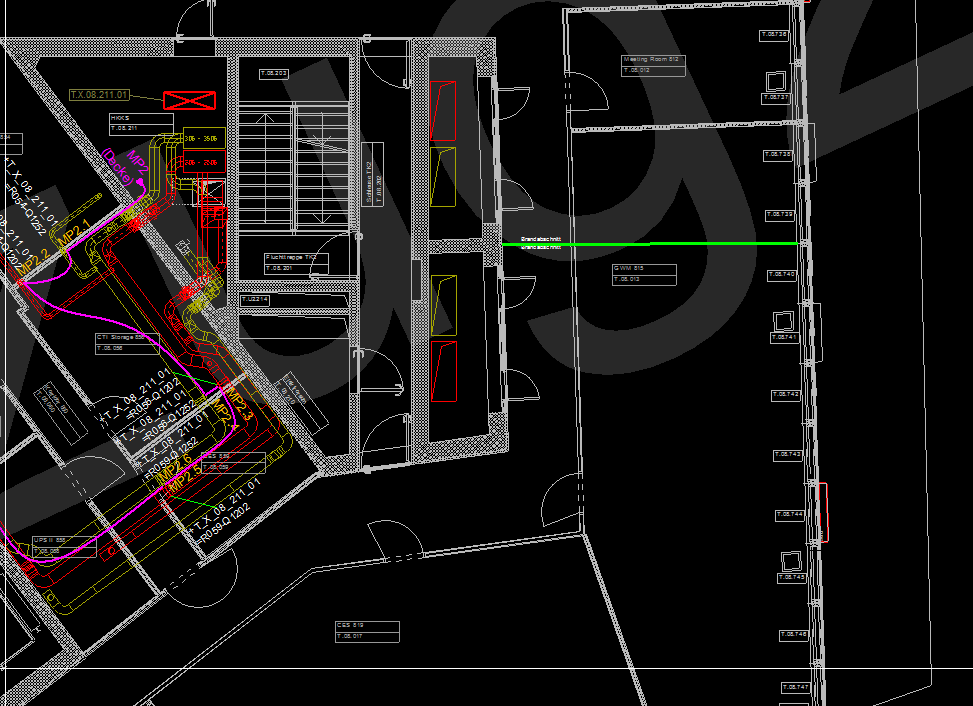

Hallo zusammen
Ich habe mal wieder ein ganz spezielle Frage, vieleicht kennt jemand einen Trick?
In der Gebäudeautomation haben wir sehr viele Grundrisse mit verschiedenen Zeichnungs-Layer aus dem AutoCad. Wenn ich nun einen solchen Grundriss importiere habe ich alle Layer drin und die sind ein/ausblendbar. Nun habe ich eine Seite mit dem Boden und eine Seite mit der Decke des Stockwerkes.
Gibt es irgend ein Trick mit dem ich auf Seite mit den Bodengrundriss und diesen Geräten nicht alle einzelnen Linien von der Decke löschen muss? Resp. für die Seite mit der Decke dann umgekehrt?
Ich denke da so an eine Funktion oder Trick in dem ich der einzelnen Seite eine eigene Ebenenverwaltung zu weisen könnte. Ist mir absolut klar, damit würde das Projekt extrem gösser, aber die arbeit doch auch einfacher, da es meist nur 2-3 Seiten sind.
PS: ist mir schon klar alle nicht gebrauchten ausblenden und löschen geht schon, nur alle Texte werden mitgelöschen egal auf welcher Ebene sie sich befinden, also kann ich nicht einfach ein grosses Rechteck aufziehen und löschen.

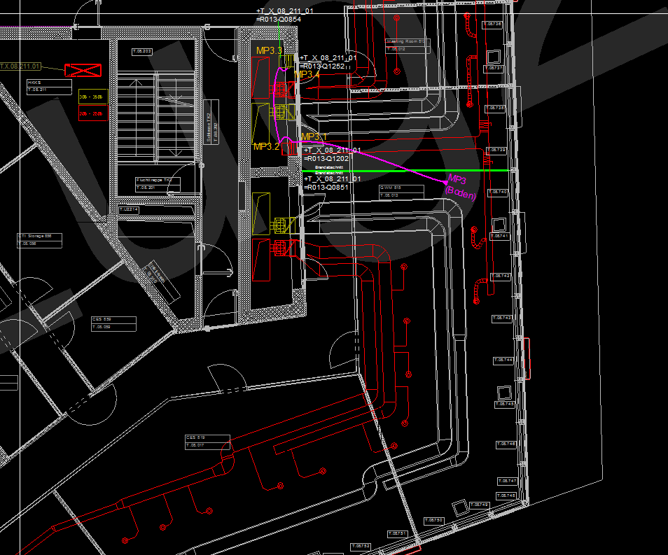

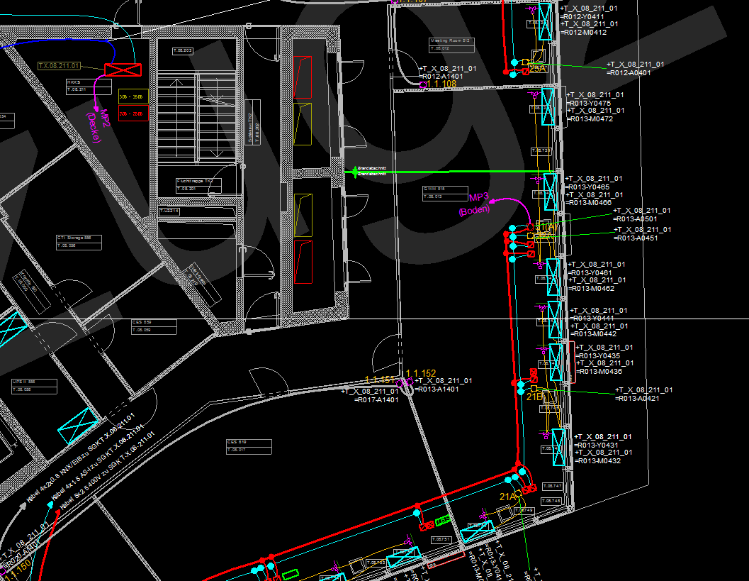

Rob
Ich habe rasch ein paar Bildschirmausschnitte reingepackt.
Folgendermasssen habe ich die bis erstellt.
- AutoCad-Datei importiert
- Anpassungen im Eplan bearbeitet
- Seite kopiert in Grundausbau/Deckenausbau/Bodenausbau
- auf der jeweiligen Seite das nicht verwendete gelöscht
Das ganze ist einfach sehr Aufwendig. Wenn ich nun das im AutoCad mache (habe ich auch probiert), und dann alle Seiten importiere, schaffe ich es nicht die Importierte Zeichnung auf allen Seiten bei der gleichen Koordinate abzusetzen. (Ich denke ichmache da was falsch)
Gruss Andi

moinmoin,
ich habe zwar keine direkte Lösung für die Ebenen , aber ich habe oft das gleiche Problem.
Ich löse das im Moment so (auch Eplan 5 tauglich)
01) Die DWGs im öffnen
02) An den Koordinaten 0/0 einen Kreis erstellen (Durchmesser ist unerheblich)
03) Die Zeichnung entsprechend oft speichern ( EG, 1OG, 2OG ...)
04) die eben gespeicherten Zeichnungen wieder im Acad öffnen und vereinzeln und speichern
05) die Zeichnungen im Eplan importieren und entweder direkt beim import auf eine Definierte Koordinate springen oder eben die Importe verschieben (der Kreis aus Punkt 2 dient dabei als Referenz )
06) ferdisch unn passt
Drauf achten das du den Importmaßstab immer gleich hast !
hoffe das hilft
gruß S.Benner

Hallo Andi,
kennst Du das vorher verlinkte Programm CADinLa? Damit kann ich mir z.B. einen Layer extrahieren lassen. Der Zeichnungsursprung dürfte dabei nicht verändert werden und somit sollte es kein Problem sein diese Daten zu importieren.
Das Programm kann sehr viel und es gibt auch irgendwo in dem Link eine Demo. Mit der könntest Du es ja mal probieren.

Hallo zusammen
Ich habe AutoCad LT 2012 mit dem kann man Layer "isolieren". So bekommt man dann auch gleich die richtigen Layer.
Ich werde die Dinge ausprobieren und mal schauen was sich daraus gibt.
Danke für den Tip mit dem "Refernzpunkt", irgendwie habe ich einfach zu weit gesucht. Bei 35 Stockwerken mit jeweil 2-3 Zeichnungen, verliert man eben sehr schnell den Überblick, und sieht vor lauter Bäumen den Wald irgendwie nicht mehr so ganz.
