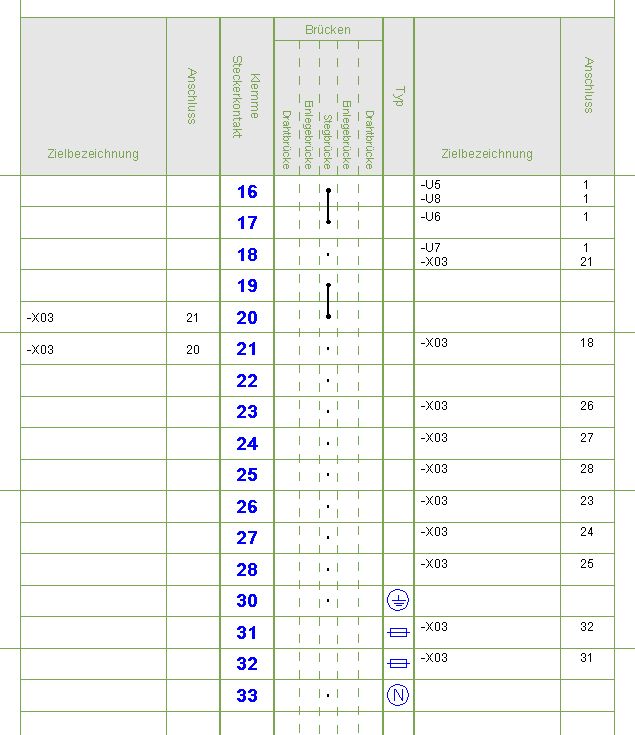

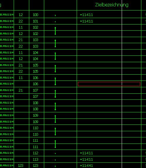

Hallo zusammen!
Hätte da eine frage zu den Bildchen ich hattte mich nie darum gekümmert, aber ein Kunde sprach mich darauf an. Wie bekomme ich es
gebacken, dass er die Drahtbrücke von zb.: 106 auf 108 im Grafikformular als Ziel hinschreibt also bei Klemme 106 rechts als Ziel 108? Und nicht als Grafische Linie. Die Steckbrücken sollen aber erhalten bleiben..

Habe das gleiche Problem.
Vebindung ist bei mir aber definiert mit Aderfarbe und Querschnitt (Verbindungsdefinitionspunkt/Netzdefinitionspunkt)
In der Verbindungsliste wird das auch ausgegeben und als Funktionsdefinition als "Drahtbrücke" erkannt.
Im Klemmenplan wird es aber nicht ausgegeben.

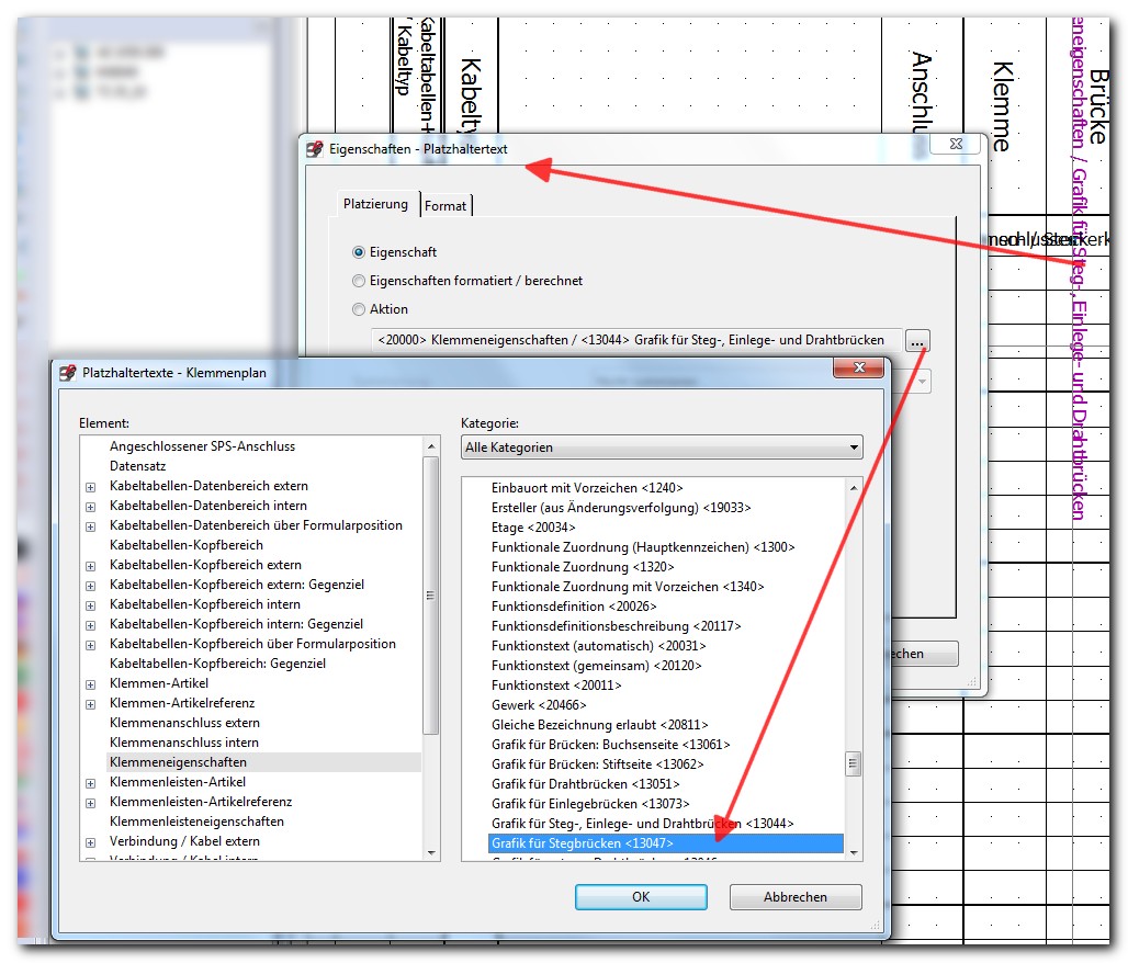

Man kann im Klemmenplan einen anderen Platzhalter bei der Brückengrafik verwenden:
EPLAN-Standard ist "<20000> Klemmeneigenschaften / <13044> Grafik für Steg-, Einlege- und Drahtbrücken",
d.h. die o.g. werden als grafische Brücken dargestellt.
Man kann z.B. mal den Platzhalter "<20000> Klemmeneigenschaften / <13047> Grafik für Stegbrücken" probieren.

Also bei Grafik für Stegbrücken trotzdem bei einem Draht das Ziel nicht hingeschrieben! Andere Lösungen?

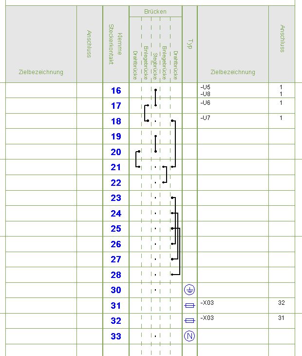

Ich setze auf solche "Drahtbrücken" einen Verbindungsdefinitionspunkt mit der Funktion: Ader/Draht.

OK Danke die Geschichte mit Verbindungsdefinitionspunktm und Funktion Ader/Draht funktioniert. Finde ich zwar etwas aufwändig da es ja Pläne gibt mit hunderten Drahtbücken (wenn man Pech hat), diese müsste man dann ja alle mit der Hand setzen....

Also auf die Schnelle weiß ich auch nicht, weshalb die Drahtbrücken im KLP nicht als Ziele angezeigt werden.
Bevor man nun aber lauter Verbindungs-Def-Punkt im Plan absetzt,
würde ich im Verbindungsnavigator die Listenansicht um die Spalte "Funktionsdefinition" erweitern und dann alle "Drahtbrücken" markieren
und in "Ader / Draht" ändern.

Die Drahtbrücken sind über NetBasedWiring definiert (Funktionsdefinition "Verbindung, allgemein" wie alle anderen Verbindungen). Die Erkennung auf Drahtbrücke und Ausgabe erfolgt nur in der Auswertung Verbindungsliste. Im Netzdefinitionspunkt steht das nicht drin.
Ändern funzt aber glücklicherweise...hoffe es tauchen nicht noch mehr solche "tollen" Verbindungen auf

Eigentlich nicht. Wie oben beschrieben: Die Verbindung ist über NBW definiert (Verbindung, allgemein; mit Farbe und Querschnitt)
Im Verbindungs-Navi und Verbindungsliste wird automatisch Drahtbrücke draus. Wird mir aber im Klemmenplan nur graphisch angezeigt. Alle anderen Verbindungen werden zu Ader/draht
Habe es jetz geändert wie von nairolf beschrieben: in Navi alle Drahtbrücken markieren und auf Ader/draht gestellt. Hoffe bei neu Erzeugen von verbindungen und Auswertungen bleibt das bestehen...
