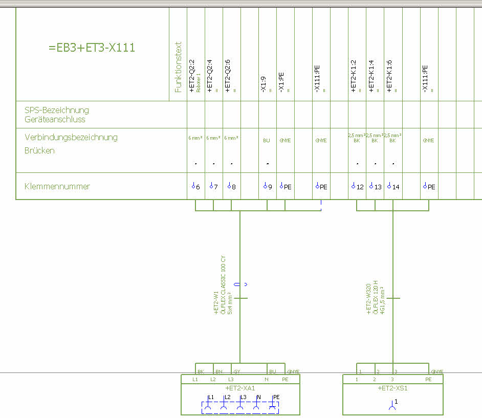

ich versuche schon eine Weile einen Klemmenanschlussplan zu entwerfen bei dem die externe Seite das typische Anschlussbild in Stufen darstellt und die interne Seite aber die tabellarische Ansicht wie bei einem Klemmenplan. Also bis zu 2 Ziele, Verbindungsfarben usw. Ich möchte damit erreichen das ich für diese Leisten nicht noch einen Klemmenplan zusätzlich erstellen muss. Aber ich kriege das nicht hin.
Mit einem kleinen Trick habe ich bereits die Eigenschaft <20005 1> Ziel intern [1] / <20006> BMK (vollständig) und den Namen des Zielanschlusses hinbekommen. Ich habe die Platzhalter einfach über die Zwischenablage in das Formular des Anschlussplans kopiert. Nur möchte ich mich nicht daruf verlassen das diese dann auch noch in Zukunft funktionieren.
Ist mein Wunsch bei einem Klemmenanschlussplan derzeit überhaupt realisierbar?

Mmh... so ähnlich wie im Bildchen zu sehen?

Hallo Bernd,
Ja, so ähnlich habe ich mir das auch vorgestellt. Am liebsten hätte ich bei einem Klemmenanschlussplan zusätzlich die ganzen Palette von Platzhaltern die es bei einem Klemmenplan gibt. Da könnte man dann ziemlich kreatiuv werden. :-)
Auf der Suche nach Lösungen habe ich mir das Original-Formular F11_005 näher angesehen. Dort werden/sollen ja interne Ziele ausgegeben werden. Bei mir geschieht da garnichts. Selbst wenn ich das Formular innerhalb des Demoprojektes verwende erscheinen dort nie interne Ziele.
Falls noch jemand drüber stolpern sollte. Aussage vom Support: Das ist ein Fehler der Version 2.0 SP1
