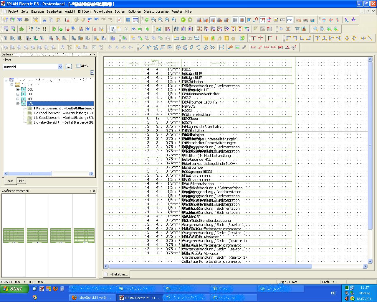

einer unserer Mitarbeiter möchte die Kabelübersicht anders dargestellt haben:
-1: größere Schrift (ca.4mm)
-2: darunter eine leere Zeile
-3: Die Funktiontexte in zwei Zeilen und nicht über den Rand hinaus.
Bisher habe ich es geschafft die Schriftgröße zuverändern.
Wie kann ich das alles ausführen ??

erstellt am: 18. Jul. 2011 11:39    Editieren oder löschen Sie diesen Beitrag!  <-- editieren / zitieren -->   Antwort mit Zitat in Fett Antwort mit kursivem Zitat    Unities abgeben: 1 Unity (wenig hilfreich, aber dennoch)2 Unities3 Unities4 Unities5 Unities6 Unities7 Unities8 Unities9 Unities10 Unities
@RomyZ:
Funktioniert nicht.
Bild ...#1: Schriftgröße 3,5mm
Bild ...#2: nicht sichtbarer Rahmen mit fix
Bild ...#3: nicht sichtbarer Rahmen ohne fix
oder muss ich das mit allen Platzhaltern machen ???

So wie ich das sehe bringt Eplan nicht den Text in dem fixen Rahmen unter.
Wie wäre es denn mit Verbreiterung der Spalte, ist das möglich?
Kommando zurück: Hast Du die doppelte für einen Kabeleintrag erstellt und die Anzahl der Kabel entsprechend reduziert? Sieht für mich nicht so aus.

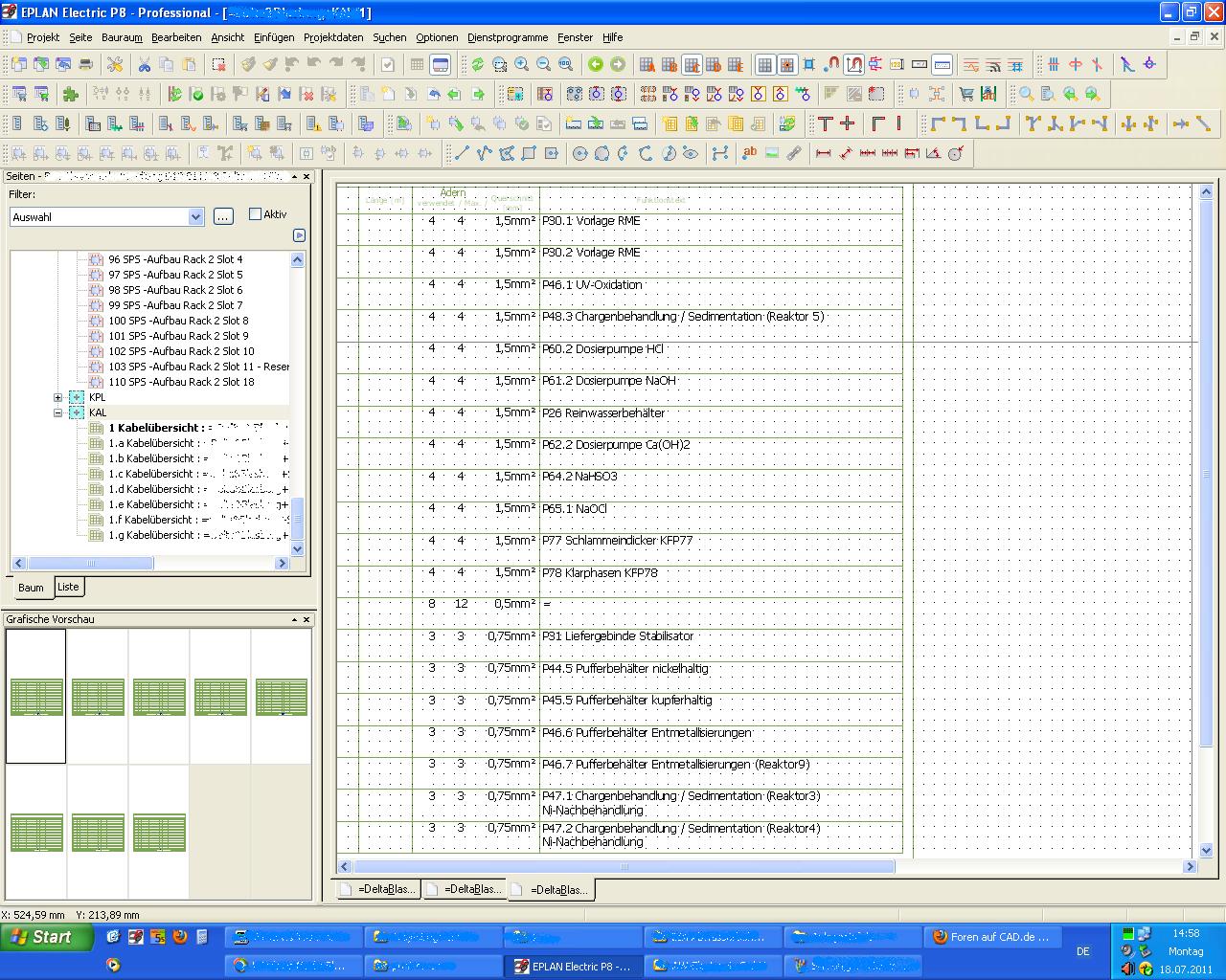

F10_001_Gorszka.zip
anbei geändert:
1) Formateigenschaften der Platzierung Funktionstext Häkchen bei "Texthöhe fix" und "Textbreite fix"
2) Formulareigenschaften
Zeilenhöhe auf 10 geändert (1 Zeile + 1 Zeile leer)
Zeilenanzahl auf 23 geändert
bei Formularen folgendes beachten:
Eplan wertet NICHT die GRAPHISCHEN LINIEN aus, die zu in deinem Formular zeichnest sondern nur dass was Platzhaltertexte sind und die ordnet Eplan dann so an wie du das in den Formulareigenschaften vorgibst.
Wenn du eine 10mm hohe Zeile zeichnest, muss auch in deinem Formular stehen, dass die Zeile 10mm hoch ist
Romy

@RomyZ:
den Hinweis auf die Formulareigenschaften habe ich zuerst nicht verstanden,
jetzt da ich da mal rein gesehen habe hab' ich's geschnallt!
Folgende Änderungen habe ich dennoch durch geführt:
Formulareigenschaften: 20 Zeilen, 12mm hoch
Platzhaltereigenschaften: Schrifthöhe 3,5mm; Häkchen "Umbrüche entfernen" gesetzt; Rahmenhöhe 12mm
dazu noch alle Linien des Formulars angepast.
Ergebnis: Bild...186
Vielen Dank!

@RomyZ:
ich habe gerade die Kabelübersicht zum besagten Mitarbeiter gebracht;
"Klasse, Super, Toll, Gut gemacht" war seine Aussage über die Änderung.
Vielen Dank!
