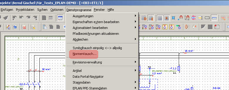

Hallo Leute,
ein Kollege von mir hat ein Problem bei dem ich ihm nicht weiterhelfen konnte.
Er möchte einen bestehenden Plan (DIN) auf noramerikanische Symbole ändern.
Wie kann er dass am leichtesten machen?
Eplan 5.70 Prof.
Eplan P8 2.0 Prof. (mit Optionstool)
Beiträge: 15740
Professional
2.7.x
Expertenmenü :)
erstellt am: 16. Jul. 2011 11:04    Editieren oder löschen Sie diesen Beitrag!  <-- editieren / zitieren -->   Antwort mit Zitat in Fett Antwort mit kursivem Zitat    Unities abgeben: 1 Unity (wenig hilfreich, aber dennoch)2 Unities3 Unities4 Unities5 Unities6 Unities7 Unities8 Unities9 Unities10 Unities Nur für fency 10 Unities + Antwort hilfreich
Guten Morgen Fency,
am einfachsten geht es (wenn auch mit ein wenig Nacharbeit verbunden) mit dem Normentausch (siehe Bildchen) wenn vorhanden. Die besten Ergebnisse werden erreicht wenn man nur mit den originalen Eplan-Symbolbibs gearbeitet hat. Spezielle Darstellungen mit und in Gerätekästen etc. müssen allerdings eventuell dann noch separat angefaßt werden.
Ansonsten hilft meines Wissens nach nur: Symbole manuell tauschen.

Mahlzeit Bernd,
danke für die schnelle Antwort.
Funktioniert super.
