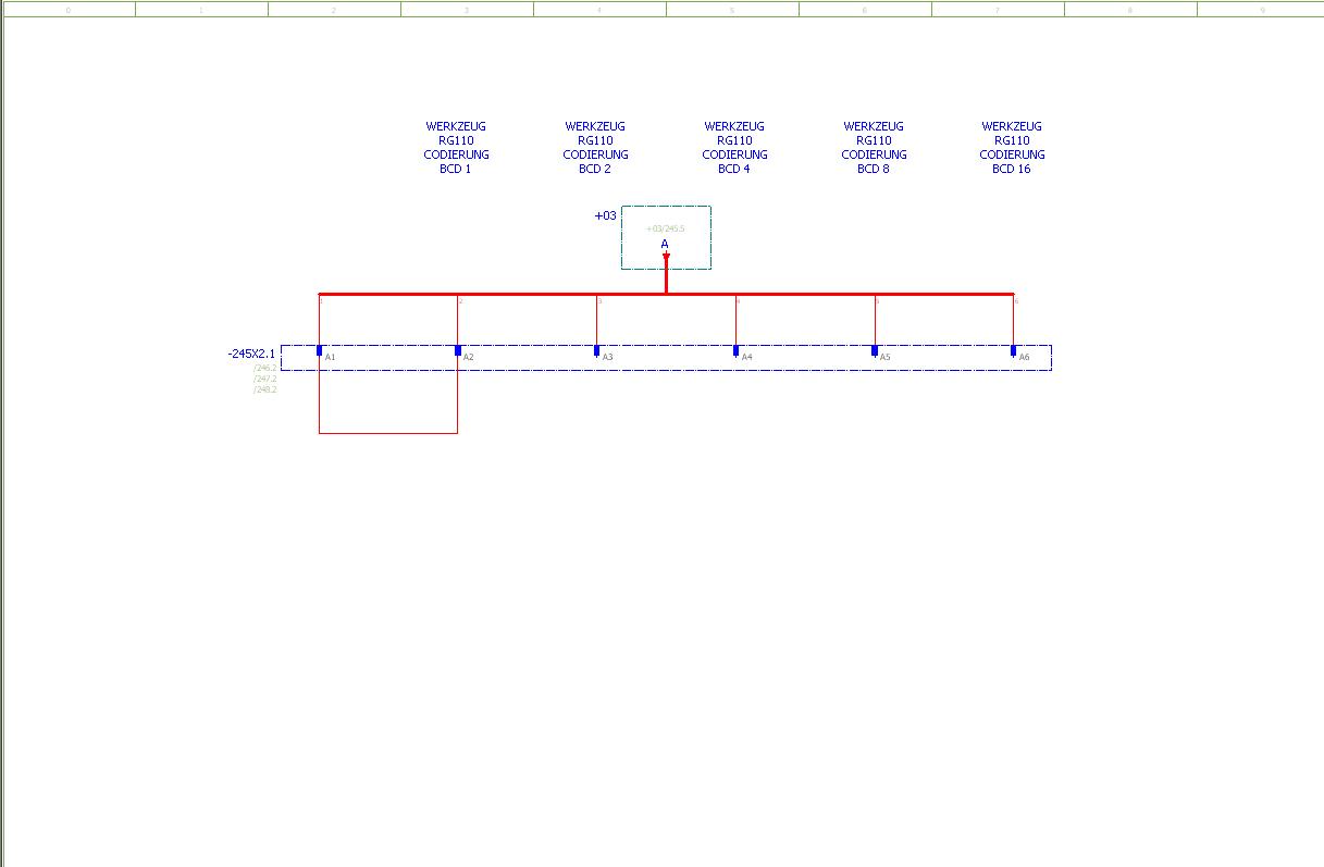

Morgen!

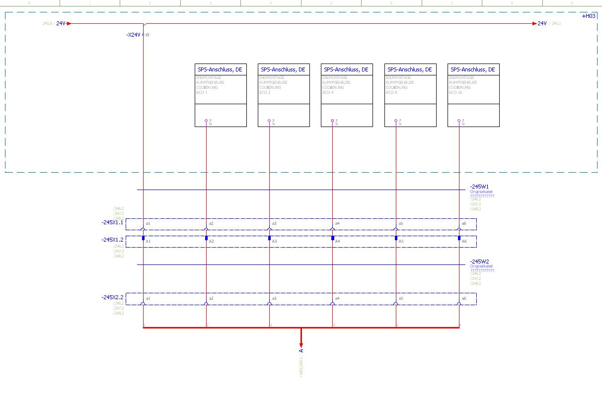

Wir haben bei einer Maschine Wechselwerkzeuge mit Stecker und eine Steckdose (24polig) ist fix an der Maschine. Es ist aber immer nur ein Werkzeug angesteckt. Auf den Werkzeugen sind unterschiedliche Sensoren und Ventile, das heisst die SPS Ein- Ausgänge sind nur einmal an der Steckdose (universell bezeichnet und die Werkzeuge müssen extra gezeichnet werden da unterschiedliche Anzahl und Funktionen der Sensoren und Ventile. Wie löst man das am besten, dass es übersichtlich ist und man erkennt das die Wechselwerkzeuge alle an der gleichen Steckdose angesteckt gehören.
Hat jemand schon mal was ähnliches gemacht??

wie meinst Du das? Der Plan ist unterteilt in eine =Anlage, dann die IOs und die Steckdose in einen +Einbauort und jedes Wechselwerkzeug mit Sensoren wieder in einen eigenen +Einbauort... Mit Abbruchstellen an der Steckdose mit Verweis auf die Seiten der Wechselwerkzeuge geht nicht oder? Da dann ja mehrere Ziele wären... Oder auf den Seiten der Steckdose einfach mit Text auf die Stecker der Werkzeuge verweisen...

Du kannst den Abbruch sternförmig machen. D. h. an der Steckdose einen Abbruch als Quelle (Sternpunkt) definieren und an den Werkzeugen als Senke. Dann erhälst Du an der Steckdose einen Querverweis für jedes Werkzeug und an den Werkzeugen den Querverweis zur Steckdose.

Wenn Du einen Abbruchpfeil setzt dann hast Du in der Eingabemaske ein Kästchen, neben dem Sternpunkt steht (glaube ich zumindest, da ich das gerade aus dem Kopf mache). Wenn Du das markierst werden alle weiteren Pfeile mit dieser Bezeichnung auf diesen verwiesen (eben sternpunktmäßig, oder auch Quelle/Ziel genannt).
Das machst Du an der Steckdose und dann sollten dort alle Werkzeuge querverwiesen werden.

Danke für diese Lösung!
Das mit dem Häkchen bei "Sternquelle" hab ich nicht gekannt... So ist das übersichtlich und verständlich!
Ich habe jetzt auch noch Stranganschlüsse verwendet, so ist mehr Platz für die Querverweise an der Quelle.
